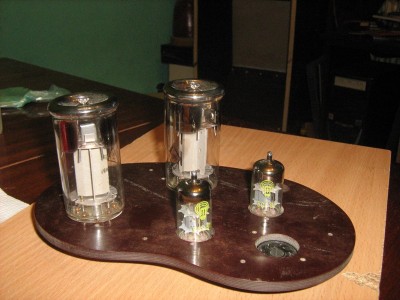

....Преди броени минути Иво Христев ми донесе бакелитените подложки за лампите , благодаря му както за много точната изработка така и за доставката на място.
Едно въпросче , как да финиширам бакелита имали начин да се шлайфа/полира или по лесния начин ,да играе спрея който след термичния демидж на гу-50 ще се измени.

гледах един текстолит двустранно ламиниран с нещо имитиращо дърво. На външен вид е приятно, а от вътре си е текстолит. Май се използва в рекламата - виж по рекламните фирми. Има доста видове текстолит, твоя до колкото виждам може да се полира и да минеш без боя.

Както си ги сложил приличат на дупе!
Така ли ще са на усилвателя?
А иначе евала на тоя дето ти е дал тая плоскост, сега няма да намериш такава...
Аре, че искам да му чуя грохота на тоя дзвер...

Мариане гледам и чакам мига, в които ще свирне творението ти.Страхотен замисъл за визия, а качеството е без коментар.Да поканиш, като го звукнеш.

много внимателно наблюдавам текстолитените плочки на моят усилвател, които са пръснати с черен матов спрей. Пръснал съм ги 3 пъти, като между последните два пъти съм ги шлайфал много леко с водна шкурка. Откакто стъпалата свирят (вече около месец), ги гася само когато не съм си вкъщи. Температурата на ГУ-то не се отразява по никакъв начин на боята...засега. Според мен ако ги пръснеш, няма да сгрешиш.

...Благодаря ви, обещавам да има аудио сесий.
Даже и парти ще направим лампо-винилово.
Александре щом е така значи ще ги пръсна червени, опасенията ми идват че все пак 10 лампи ще пекът .........
Брайков , ако резмениш местата на прочките ще получиш точната представа за подредбата им.

Аз предлагам следните варианти.Ако температурата не пречи да се полира пръска се с пистолет черна боя и върху боята автолак за металик да стане пиано лак,или каквато боя искаш и отгоре лак,лакът за металик няма никакви проблеми и със сериозната температура на 6с33с-в,втори вариант,изрязва се черно стъкло със тези форми и отвори и става супер,трети вариант,изрязва се тънка под милиметър хромникелова ламарина и се налага върху текстолита,има оригинално полирана до огледало, но в Стара Загора нямаше когато аз си поръчвах ламарините че затова ги полирах,че това мога да те посъветвам по темата

Това със стъклото няма да стане! Още повече при точни размери. Кенотрона на синьото ми хапче (EZ81) беше спукал 5 мм стъкло, какво остава за температурата, която ГУ-50 разсейва.

...а и при мен са 4бр.гу-та , за кенотрона знаеме той пали и чупи всичко .
При мен ще има доста стъкла и се опасявам дали няма да се счупят от температурата , но това като стигна до него.

Има специални термоустойчиви спрейове. За съжаление май само черен мат...

Няма ли начин покритието на плочките да го отложиш за по късен етап.Да си поработи небоядисан да видиш как е,идеите за покритие ще си дойдат.

....има , но за какво.
Разпоявам едиствено ако трябва да добавя по свирещ елемен от настоящия .
На мен идеята ми е следната , дали ако го шлайфам с финна шкурка и после повторя с още по финна ще заприлича на мат и по този начин ще скрия надраскванията които има в момента.
Проблем имам понеже нямам остатък от материала ,и се появи спор какво е , бакелит или текстолит>?

На мен ми докарва на гетинакс...макар страничната структура да говори и малко в полза на текстолит (но в никой случай не е бакелит!)...

Ако е текстолит, под определен ъгъл се вижда структурата на текстила.
Ако не се вижда, значи е гетинакс.
За добра повърхност на бакелита и производните му има специални препарати.
Потърси из гугъла Magnolia Glayzit или Brasso ...
