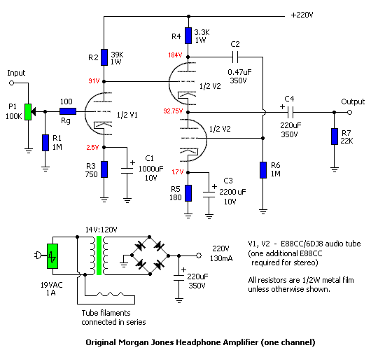

може ли v2 която е 6dj8 да се замести с el84 Изображение

TUBE написа:може ли v2 която е 6dj8 да се замести с el84 http://picbg.net/img.php?file=514130f85b2ef278.gif
http://www.mclink.it/com/audiomatica/tubes/6dj8.htm

Защо реши точно с EL84 да я заместиш? Намери си ECC88 е аналог и мисля че е достатъчно достъпна ;) Иначе защо не ако търсиш по-голяма мощност но това все пак е слушалков otl усилвател и не виждам смисъл освен това кое е по-добре един триод или един пентод? А и ще си създадеш главоболия да нагласиш режима;)

Става въпрос за ЕЛ84......а тя има малко усилване и е крайна лампа,
няма да стане.

6Н23П-ЕВ

Simonov написа:6Н23П-ЕВ
Абсолютно, с тази свири доста добре...не съм го слушал с други, ама с тази е добре
би ли споделил с каква цел си решил да направиш тази замяна,
- ако просто я нямаш Венко продава 6Н23П-ЕВ ( която и на мене по ми харесва като звук) по 6 лева парчето
- ако искаш да променяш нещо от параметрите на усилвателя , примерно да увеличиш мощността му то има и други лампи подходящи за тази цел но директната замяна с El84 не ти препоръчвам.
