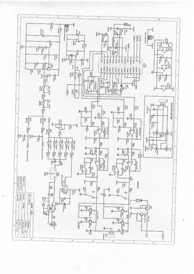

Здравейте, имам желание да напрявя лек мод на ARCAM CD73.Плейърът си го донесох от чужбина.Понеже е на 10 години точно, ще почна от филтриращите кондензатори в захранването.
Разполагам със следните кондензатори нови:
1.Elna Silmic II - 1000uF/16V-3 br.
2.Panasonic FC 105 C-2200uF/25V-3br.
3.Nichicon Fine Gold -1000uF/16V-2br.
4.Panasonic FC 105 C-2200uF/16V-2br.
5.Elna Silmic II - 100uF/100V-3 br.
6.Elna Silmic II - 220uF/35V-1br.
7.Panasonic FC 105 C-100uF/25V-10br.
8.Elna Silmic II - 10uF/50V-3 br.
9.Elna Silmic II - 10uF/35V-15 br.
10.Elna Silmic II - 22uF/25V-2 br
Паралелно на електролитите мога да сложа всякакви кондензатори(имам изкл.разнообразие).Кажете примерно от тези на Thomson ,Siemens,Wima,Philips, кои да сложа?Важен е и капацитетът(100 нано или по-голям)?.
Имам керамични многослойни на 50V свръхминиятюрни.Имам и SMD.
Трансформаторът е тороидален.С отделни намотки за цифровата и аналоговата час.Има ли смисъл да слагам отделен траф за аналоговата част в този случай?
Прилагам схемата.

Не съмзавъртял схемата на DAC-а и филтрите в аналоговата част.Сега ще ги кача наново .

Това, което засега съм решил е да заменя всички кондензатори по цифровото и аналогово захранване на DAC-а с оригинални Elna Silmic II 10m/35V. На С408 и С410 отдолу ще запоя по 1 бр. 22м/25V танталов и по 1 бр. 100n/50V многослойна керамика NPO.Въпросът ми е да сложа ли и по 1 тантал и по 1 керамика на С416 и С420 ? Друг въпрос-има ли резон да сложа по 1 филтърен кондензатор(електролитен или танталов) спрямо маса на захранванията на ОУ ?
Re: лек мод на CD ARCAM
Като цяло с Elna Silmic II внимавай. Имат изнесен честотно баланс нагоре, неубедителен фундамент (ниски честоти без ударност и инерция), детайлни високи и "пухкав" звук като цяло с леко "замазана" (разфокусирана) среда.

Звукът е много приличен.С дълбок и плътен бас.Има динамика .Има много ясен вокал.Искам още повече динамика !Оригиналните 10м/35 V Silmic ще ги заменя със същите SILMIC II.Въпросът е в захранването.На изхода на аналоговите захранвания сега има Fine Gold 1000 м/25V. Мисля, че няма да има проблем да сложа на 16 Волта(при изход 12 волта).

http://www.eserviceinfo.com/downloadsm/ ... 0CD73.html
от тук можете да дръпнете сервизното, 1е моите схеми ги сканирах на 300 дпи и не се четат много ясно.

Ми то замяната на 10-годишни електролитни кондензатори само по себе си е концепция.Иначе .Ще сложа допълнителен мрежов филтър , щото оригиналният е символичен.Евентуално ще заменя оригиналните грецове с такива с бързи диоди с малко време за възстановяване.Имам такива на Philips керамични за 3,5 ампера под ръка.Малко са им дебели изводите.Ако не станат-ще видя нещо друго.Нямам маломощни Шотки диоди под ръка.Имам и друга идея-да сменя ЦАП-а.Оригиналният WM8740 свири доста добре.Обаче WM8741 е един от най-добрите( в смисъл с най-аналогово звучене).Ще трябва да направя малко промени в захранването(не е проблем).Между другото ЦАП-а го поръчах вече.
Хубавото на това ЦД е, че са му проектирани много добре цифровата и аналоговата маса и са добре разположени по платката и в тази посока не е необходимо да се пипа нищо(според мен).
Тези дни смених кондензаторите на една Ямаха предусилвател на 30 години.Вътре имаше доста Black Gate. Сложих Силмици. Не е истина колко се промени звука към хубаво!!!Басът стана много дълбок.Усети се динамиката.Започнаха да се чуват някои нещаааа.
Питането ми беше основно за електролитите в захранването.Чета тук-там , че Силмиците при паралелни тестове дават най-добри резултати.Въпросът ми е за Панасониците FC-серията.Има ли някой наблюдения за тях.Имам намерение да ги сложа и след двата греца.Защото нямам Силмици на 25 Волта.

На 10-годишен електролитен му няма нищо - ако е марков. ESR-то не му е мръднало, гарантирам. Занимавката ти е излишна. Шотките диоди в греца е положителен мод, ще чуеш разликата. Най-важното нещо е да си сложиш хубав осцилатор на мястото на фабричния, от това трябва да се почне.
Идеята да се слагат по-високоволтови електролитни при ниски напрежения е заради по-големия ripple current и по-ниското ESR на по-големите. Нерядко се ползват 100-волтови кондензатори на 16-25-волтови линии.

Велински, оказа се прав за използването на Силмиците.Не трябва да се слагат в захранването 5 волта аудио.Много се измества спектъра към високите честоти.Вчера цял ден си изграх и извъртях 15-20 комбинации с различни кондензатори в това "фатално" за този ЦАП 5V(A).Въртях, суках.все нещо не ми харесваше.Търсех балансиран звук в целия чуваем спектър.Накрая свалих от платка два black Gate-ми добре свирна с тях.Макар и 220 м/10 V да са малък капацитет, обаче ЦД-то свирна както с никои други.Втората по баланс комбинация се оказа на входа на LM317- 470м/25V Cerafine и на изхода 2200m/16V Panasonic FC.Разбира се говоря за това , с което разполагам в наличност.За 12v(a) сложих на входа 2200/25V Panasonic FC, a на изхода 1000м/16V Fine Gold na Nichicon.По схема на изхода на 12v(a) трябваше да са 1000м/25V, обаче на практика се оказаха 100м/25V Rubycon ZA?И понеже отворите са доста тесни, нищо друго не можах да "набутам" там освен споменатите 1000м/16V Fine Gold na Nichicon.Не съм си играл с комбинации на 12v(a), защото не ми стигна времето, а и шибаната помпа за калай ми се сдуха точно когато не трябва.
Всички електролити байпаснах със 100N/63V Siemens полипропилен.Локалните 10м/35V SilmicII( kоито замених с нови),които са на 5V(D) и 3.6V(D),си позволих да байпасна с по 22M/25V Tantal и с по 100n/50V многослойна керамика.Вчера не сложих допълнителен мрежов филтър-това ще го направя , когато окончателно реша, че съм приключил с това ЦД.Иначе на тороида подложих 4мм супер фина торсионна силиконова разпенена гума(made in UK) с цел демпфане на трафа
.Направих и подготовка за захранване на "новият" ЦАП(ако дойде де).
Направих и една грешка , която при следващо отваряне на ЦД-то(а то със сигурност ще има)ще поправя.На изходите на LM317 за 5v(D) i 3.6V(D). замених електролитите(100м/10V) с танталови със същата стойност и напрежение.Обаче са в капковидната форма.Четох, че има много случаи да дадат фира, заедно с пушек и светлина
.Не се отказвам от тантала, ама ще се помъчя да сложа 330м/16V Siemens военно изпълнение.Малко са тукмаци, ама знам, че не гърмят(уж).Проблемът е в мястото-лепнали са ги на края на платката, ама ще го измисля някък.
За съжаление схемите ти са с много ниска резолюция и не се виждат стойности, а не съм по шарения боб
