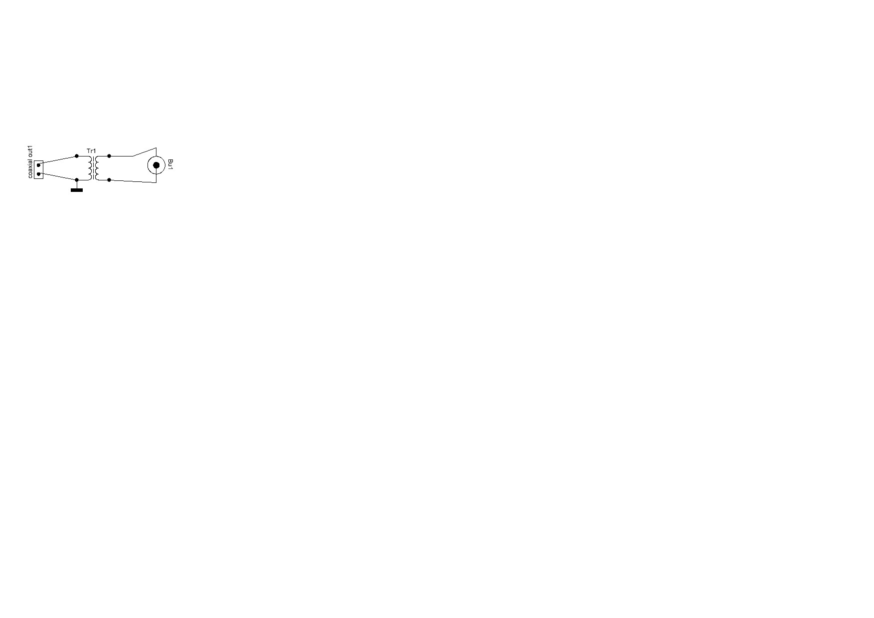

Днес ми пристигна трафчето и го свързах, но уви......мълчи. Идея за причината???
Re: SPDIF от дънната платка. Въпрос.
Схема как го ползваш? пдф на трафчето?
- npn
- Мнения: 560
http://www.digchip.com/datasheets/parts ... DA102C.php
Първичната я свързвам директно към изхода на дъното, а вторичната, директно към чинча.

Начертай го на схема, ако може. Подозирам, че нещо не е както трябва.

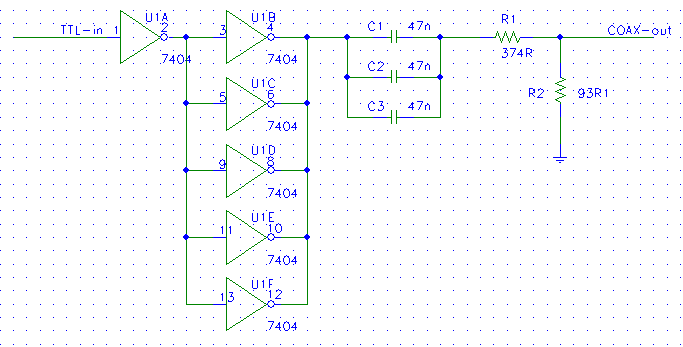

IMHO най вероятно дъното ти изкарва TTL сигнал и за това не става с трафчето само , а оптиката си работи нормално...!
Трябва схемичка като тази:
http://www.diyaudio.com/forums/attachme ... image7.gif
на чийто изход да свържеш/или не трансформатора!

Свързването:
На дъното, вероятно е тази схема, http://reza.net/cms/uploads/images/ttl2coax.png
Ако на платката имаш резисторния делител от схемата, би трябвало да работи. Ако го нямаш, го сложи задължително. TTL изходът ти е 5VDC, трябва да го намалиш до около 0.7-1VAC за да не претоварваш трафчето веднъж с DC и втори път по напрежение. Тоест слагаш кондензатор и делител както е на схемата и ще "запали". Няма нужда от логика.
Ако ти се човърка с поялника, можеш да сложиш един диференциален ОУ след делителя при гейн 1-ца, за да буферираш токово линията. ОУ трябва да е откъм дънната платка.
