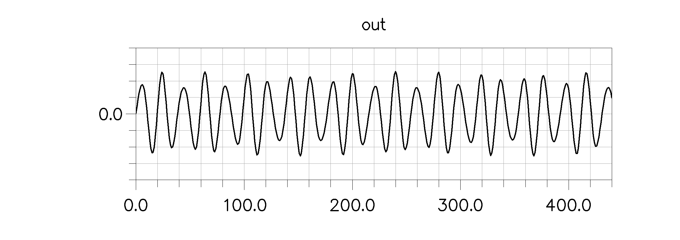

Проектирам един цифров филтър, който прави 8X овърсемплинг на аудио сигнал. В алгоритъма не използвам традиционните методи за интерполация - филтрация на сигнала на половината от честотата на дискретизация, а метод, базиран на кубичната сплайн интерполация. Идеята беше да избегна фазовите изкривявания при филтрация. При визуализациите забелязах, че при високи честоти се получава модулация на сигнала. Визуализирал съм сигнала след интерполатора, като входната честота на дискретизация е 44.1 kHz, както и реакцията му на единичен входен импулс.
Една от визуализациите е на сигнал от насложени синосоиди с честота до 20kHz. В жълт цвят е сигналът, от който съм дискретизирал и съм го подал на входа на интерполатора, а в син цвят е представен сигнала от изхода му.
Как би се отразила на звука тази модулация при високите честоти и бихте ли коментирали получената преходна харектеристика.

16kHz входен сигнал:
18kHz:
20kHz:
impulse response:

За жалост, такова "биене" (амплитудна модулация) ще се получава винаги, когато честотата, която се опитваш да опишеш, не се явява точен, целочислен делител на дискретизиращата честота (44 100Hz). Няма да имаш биене само при честотите 22 050, 14 700, 11 025, 8 820, 7 350 и т.н. Hz.
Също така - колкото е по-висока честотата, която се опитваш да интерполираш, толкова по-силно (с по-голяма амплитуда) ще е биенето, приближавайки се до 100% при 18-20KHz. Това е обяснимо, понеже там имаш само 2-3 семпъла за период и изобщо не може да се каже от какво са произлезли те - от синусоида ли, от триъгълник ли, или от някакво друго животно...
Още - колкото повече се отдалечаваш от честота, която е целочислен делител на дискретизиращата, толкова по-голяма ще е и честотата на биенето. Примерно - при 22 000Hz ще имаш биене с честота 100Hz, при 21 000Hz - биене 2KHz, при 20 000Hz - биене 4KHz. Т.е. = разликата м/у "твоята" честота и най-близкия целочислен делител на семплиращата, взета по абсолютна стойност и умножена по 2.
