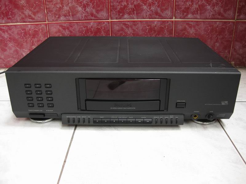

Здравеите,трябва ми компетентна помощ в избора ми на втора ръка CD. спрял съм се на един philips cd940 като звук как е? оглеждам се също за DENON и YAMAHA, чакам мнения. благодаря

транспорта на филипса 9/44 с SAA7350GP-SM5840AS според мен не е лош
