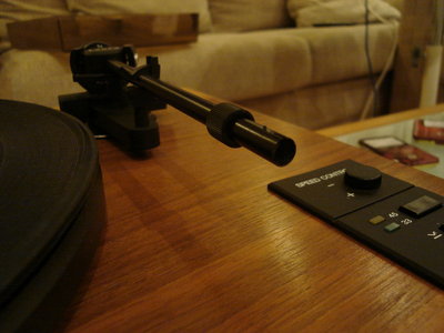

Търся помощ, къде мога да закупя Шел(дозо държач)за това рамо.Имам идея, че е подобен или същия като на Торенс.
Снимки:

Мисля, че несе намира лесно, може би това е причината 1 година да не слезне от продажби.

Като краен вариант: начертай си го и ще ти го изрежа от алюмин.

Евентуално нещо такова. Добре е да се провери дали конекторите пасват. Ако е стандартен байонет би трявбало да няма проблеми. Вероятно ще има проблем с ъгъла на отместване, който ще е различен от този на оригиналния шел. Ще трябва да се ползва протрактор за да се нагласи дозата както трябва.

Буксата на шела трябва да е с диаметър около 6мм, с 4 надстърчащи я пина с доста малък диаметър.
Ето една, която би паснала.
