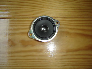

Здравейте форумци,
Имам едни заводски JVC-та , на които им сменях високочестотните говорители ( оригиналните изгоряха ). Сложих им едни меко казано пиезо боклуци на Semtoni преди години. Въпросът ми е : От къде и с какво мога да заменя тези , които си бяха оригинално ( динамични 6 ома ) но може и да не са 6 ома .
Прилагам снимка и видео на оригиналните говорителчета - диаметър 60 мм с две уши , разстояние между отворите за закрепване - 65 мм .Мястото е направено за такова закрепване. Оригинално означение : 302-050038-01
Ако някой знае къде има такива (дори и заместители) , моля нека каже.
Благодаря

Това, което показваш не са ли всъщост средночестотните?

Относно говорителя - да, той се явява средния , има и едно много малко най-горе но доколкото съм го пробвал от него нищо не се чува ( а уж е закачен към този) . Затова казвам че този на снимката си е направо високочестотния , понеже според кондензатора вътре в кутията и импеданса на оригиналния говорител честотата от която започва той е около 7000 херца нагоре...
Но и поради факта че го дават Tweeter си е точно високочестотен.
Според мен би ми свършил работа и говорител , който е кръгъл и има диаметър около 60-62 мм . Но дори и 70 да е и пластмасова обвивка , аз мога да го взема до 62 примерно , за да влезе там като кръгъл ( както сега съм направил със Семтонките ). Видях едни такива но не знам колко са качествени. Става дума за BMH1301 ( Биема ). Но държа да са динамични с намотка , тези пиезо не ми харесват.

Точно така!
Избери си сам говорител, най-добре на слух. Монтирането ще го направиш лесно, само трябва да е изолиран от баса - може и с допълнителен (полусферичен например) капак.
След това си настрой филтъра сам, така, че да се чува най-добре според теб, а не според препоръки на производител. Запаси се с повче кондензатори с различни стойности за начало. Ако не се получи с филтър от първи ред, например много крещи или се модулира от ниските, когато е пуснат от ниско, а пък чуваш дупка, ако намалиш стойността на кондензатора много (пснат твърде нависоко)- чак тогава мисли за втори ред (да добавяш бобина).
