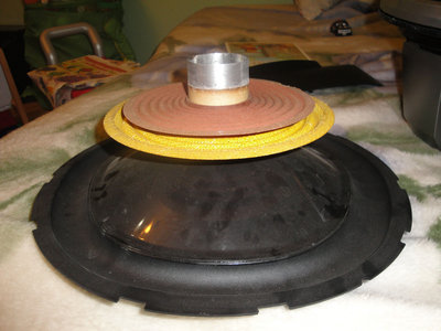

Бобините не са здрави....даже липсват. По-горе само уточнявам, че оригинално са навити с правоъгълен проводник. Пращам на лични по подробно.
п.с Реших да кача снимки, за да не изпращам на всеки, който се интересува

Звуковата бовина и по-малката трептилка са от български говорител и в оригинал имат съмнителна надеждност, в случая доказано. Много неправилно е действано с това доснаждане.
С пренавиване с термолакове и смоли и подходяща основа на бобината надеждността се повишава многократно.
