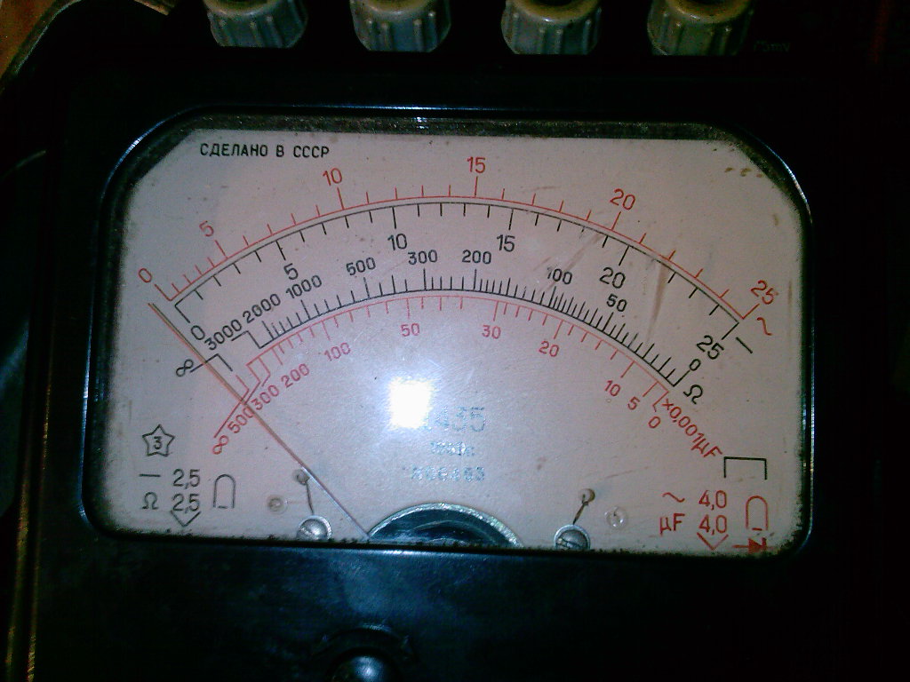

Сдобих се с един уред, но уви нищо не можах да измеря с него. Дари прочетох упътването с неимоверни силе, защото беше на руски. Предполагам, че може и да е повреден защото е от 1969, проверих сандите не са прекъснати. Ако някои знае как се борави или знае какво се крие вътре да помага. Не посмях да го отворя, защото когато отварям разни работи после не мога да ги затворя. Ето го и него

Преди всичко свали задния (долния) капак и виж какви батерии са необходими.
Дано старите не са протекли, защото тогава уредът може да се е повредил доста.

Това си и помислих но страното, че отдолу капака е с болчета все едно да го разглобяваш, а не просто да провериш смениш батерията. Но какво се учудвам на него пише "СДЕЛАНО В СССР" утре ще свършя тази работа. А все пак сондите къде се пъхат, че от упътването на руски не ми стана много ясно. Утре ще постна повече снимки и на входовете и отдолу имаше таблици упътвания и от вътре :x

Ще имаш проблем с намирането на тази батерия.(Ако е тази за която си мисля).
Продават макар рядко едни 3 волтови батерии,които се състоят от 2 елемента по 1.5в.
като на твоя.Не помня кой номер беше.Вземаш твоя елемент и в магазина сравняваш.
Ако е двойно по дълъг от твойта батерия си уцелил.Разглобяваш и ползваш.
Извинявай,че обяснявам като на германец. :D

Добре де, какво си опитвал да мериш с него? Защото за ток и напрежение не ти трябва батерия но вероятно не си го свързал както трябва или не си поставил селекторите на необходимата позиция. Дай снимка отблизо на буксите за включване на"сондите" за да се види коя за какво е за да може да ти се помогне адекватно. Иначе не е философия самото боравене мултицета стига да е изправен.
