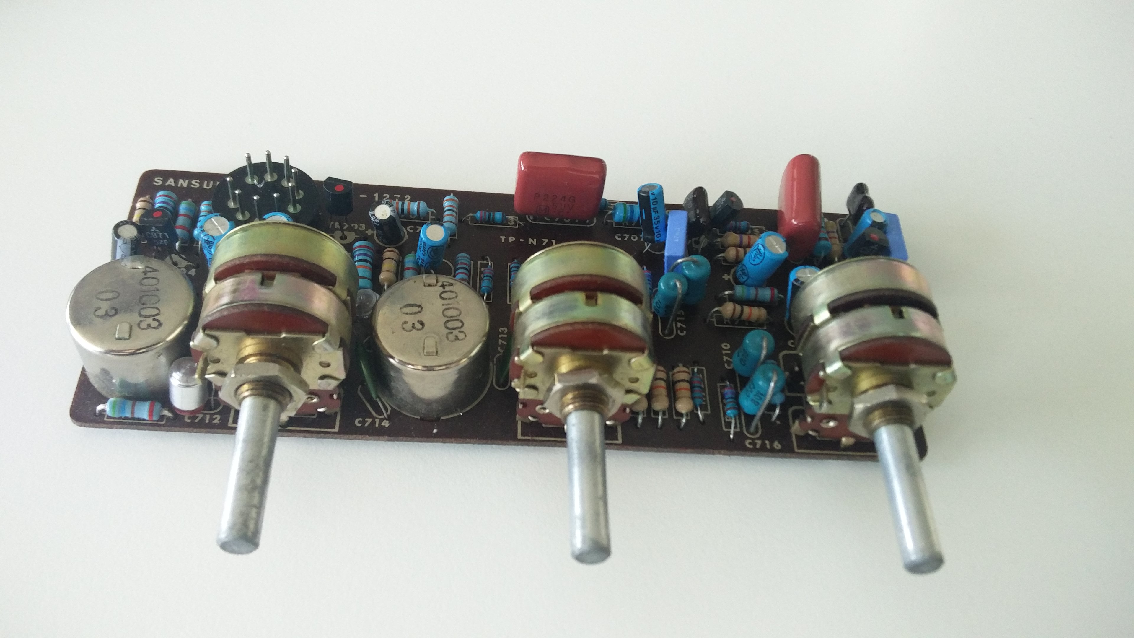

Здравейте
намерих това уредче и през нета прочетох че е част от някакъв усилвател но не разбрах за какво по-точно се използва,
мога ли да направя нещо DIY с него?
SANSUI F-1272 е номера
благодаря :)
снимка SANSUI F-1272

Това е тон платката на модела на Сансюи А555а . Можеш да я ползваш като тон-коректор към всяко нискоимпедансно транзисторно или на интегрални схеми устройство. Диапазона е +/– 10децибела . За подобрение можеш да:
Смениш C701 & C702 Nissei green mylar със Mundorf MKP polypropylene
и да смениш C723 & C724 10uF@25V с български ново производство.
Успех
