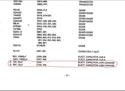

Здравейте.Имам усилвател NAD 3400 Monitor Series и тъй като е на доста годинки реших да му подменя всички електролитни кондензатори.Спрял съм се на ELNA Silmic II но искам да питам дали е удачно всички да се подменят с такива "аудио" кондензатори?И друго има три кондензатора на схемата които са дадени че са "Low Leakage'' ,доколкото разбрах от нета това са кондензатори с много слабо саморазреждане.Но тъй като не можах да намеря такива кондензатори в BG маркирани като "Low Leakage"дали ще е проблем и на тяхно място да сложа от ELNA-та.

С какви стойности са въпросните кондензатори?nikokolev написа: И друго има три кондензатора на схемата които са дадени че са "Low Leakage'' ,доколкото разбрах от нета това са кондензатори с много слабо саморазреждане.Но тъй като не можах да намеря такива кондензатори в BG маркирани като "Low Leakage"дали ще е проблем и на тяхно място да сложа от ELNA-та.
По пътя на сигнала ли са или филтриращи?

Ето това тук са въпросните кондензатори като този на позиция 756 не можах да го видя по схемата а на платката са един до друг със този 706.Интересно ми е защо са решили да ползват на точно такъв тип кондензатори на тези места ???

По първата схема кондензатора който си оградил определя времето за "mute" на чипа за защитата на крайното стъпало (демек времето от включване на захранването на усилвателя до включване на изходното реле което присъединява товара към крайното стъпало).Личното ми мнение е че няма особено значение какъв тип електролитен кондензатор ще използваш стига да е сносен.
По втората схема двата кондензатора които си оградил са в предусилвателното стъпало и са изцяло сигнални плюс това са много важни (всичкия звук дори и при байпас минава през тях като основната им роля е да поддържат минимален офсет на предусилвателя и двата са развързващи по DC съставка на сигнала). Задължително сложи Elna Silmic на тяхно място!
И последно на въпроса защо конструкторите са избрали такива могат да ти отговорят само те самите!

В повечето апаратури има сложени излишни кондензатори (може би "по инерция"), които са между 2 точки с нулев потенциал и не са необходими (например и преди и след потенциометър за усилване).
Анализирай схемата и може би ще намериш подобни такива, които може да ги заместиш с мостче.

За C706/C756, ако мястото позволява, може да пробваш неполярен. Виждал съм малогабаритни полипропиленови 10uF.
За кондензатора в защитата ... кой знае защо са решили, че трябва да е "low leakage".

Оградения на втората схема кондензатор е поставен за да не се променя офсета на ОУ при въртене на потенциометъра. За това е задължително да е с малка утечка.
