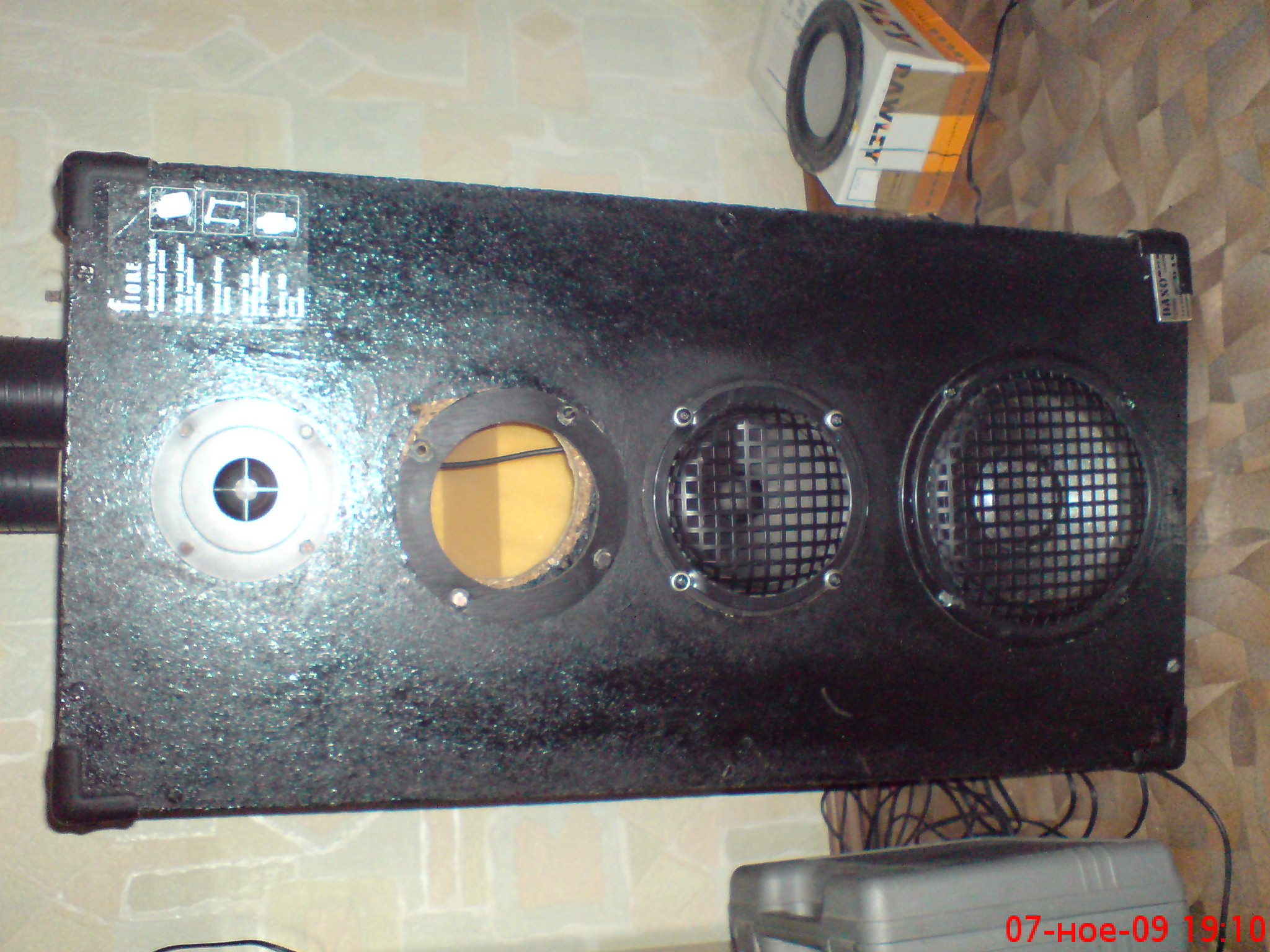

Здравейте!
Някой може ли да ми даде малко акъл, къде да сложа бас рефлектори на 3 лентови колони? http://store.picbg.net/pubpic/2B/6A/5f4 ... c12b6a.JPG" onclick="window.open(this.href);return false; Ето такива са колоните.Сега ще запушвам тая дупчица за четвърти говорител където се вижда и смятам да правя други по малки дупки 75мм за бас рефлекс.Та... някой ако може да даде малко акълец къде ще е най-удачно да направя дупките и изобщо 75мм рефлектор задоволителен ли ще е за тези кутии?Незнам точно литража на кутиите.Баса е 200вата на 4 ома 10-ка.
Благодаря предварително!

Re: Колони - въпросче свързано с бас рефлектор
Измери първо параметрите на говорителите.
На първо четене стават за басрефлекс.
Необходими са още:
- Обемът на кутията
- Xmax (линейният ход на говорителя)
Необходими са още:
- Обемът на кутията
40 х 40 х 80 са
Ако искаш смислен отговор, моля те, уважавай времето на тези, които искат да ти помогнат!
Така с едносрични съобщения темата рискува да бъде изтрита.
Това вътрешен или външен размер е?
Ако е вншен, колко са дебели стените?
Не отговори колко е Xmax на говорителя?
