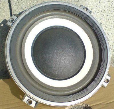

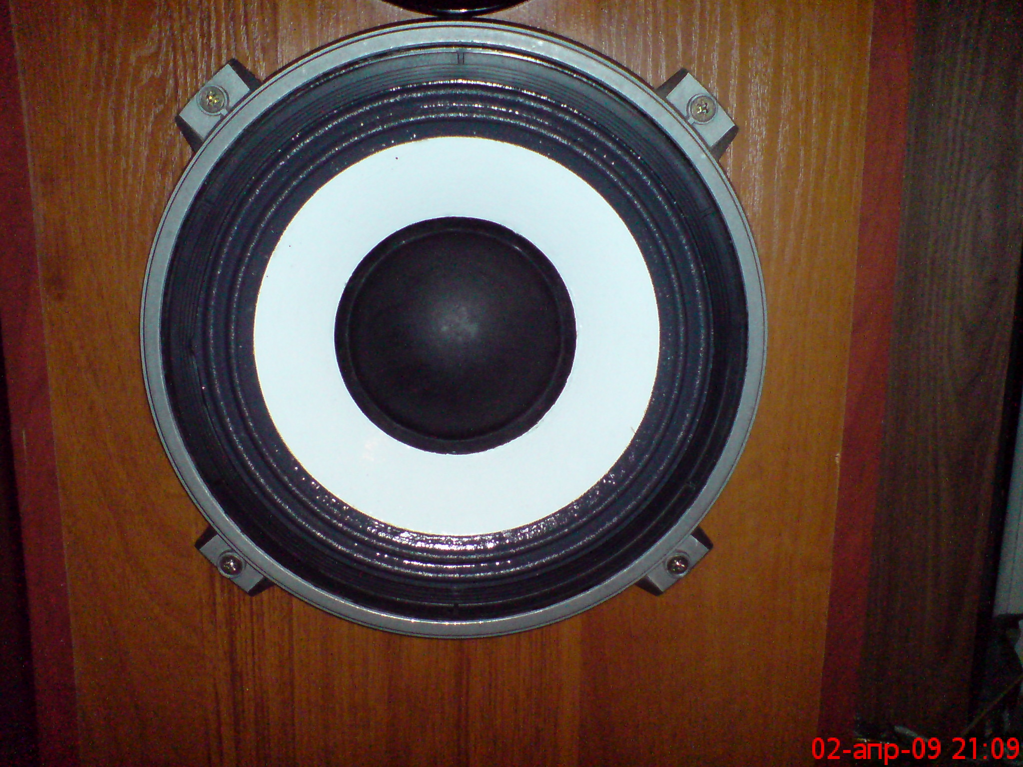

Взех си говорителите след около 5-6 дена.Изключително качество.Без да преувеличавам изглеждат по добре от оригинала.Няма го даже разлятото оригинално лепило в белия участък.Ще сложа даже снимка да се вижда от заинтересованите.Човека е изцяло специализиран в областа ГОВОРИТЕЛИ,и не се занимава като повечето българи(майстор на всичко и накрая нищо).Цената е същата като горе посочената 56лв за четирите говорителя.Отново благодаря на всички които помогнаха.Лека на всички

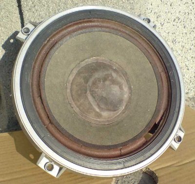

От снимката ти ми се струва, че гънката е с изпъкналата страна навън, а трябва да е обратно. И по-лесно се центрова, и по-добър е звука така. Не случйно оригиналът е с инвертиран полутороиден гофър. Ползвам няколко вида - готови от пенополиуретан , също и от импрегниран текстил, мое производство, както и от някои специални материали за по-особени случаи. Много са важни и лепилата, за да не се отлепят частите при експлоатацията.
Иначе добре се е справил човека. Моите цени са такива поради някои причини като надеждност, качество и още нещо
Малко снимки и от мен, за да не съм голословен и аз:

От снимките мога да кажа,че материалите които използваш са много по добри(естествено и по скъпи).Сигурно си прав и за качеството,както на продукта така и на звука.Аз обаче нямам толкова професионален слух и на дали ще усетя разликата.И все пак за други проекти ще потърся теб.Само че ако ателието ти е в Бургас ще е доста трудно с транпорта.Лек ден на всички
