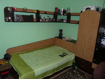

Здравейте!Искам да помоля за съвет как да се справя със акустиката и по точно казано с проблемите свързани със акустичното оформление на моята стая?Единият съществен проблем са размерите:малка спалня тип панелка.Размери както следва:височина 260см,ширина 340см,дължина 340см.Две от стените са изолирани със гипс картон и минерална вата!Ще съм благодарен ако някой има възможност и желание да ми помогне.Благодаря предварително !

Качвам снимки, да се види нагледно, за какво говорим!
Както се вижда от снимките, когато се наложи изпопзвам EQ с корекция около -2db във средночестотната област,което по-принцип избягвам!Предпочитам да слушам максимално линейно!

Напрежението в средните честоти най-вероятно се дължи на ефекта от "гребенчат филтър" или comb filtering. Направи си следният експеримент, за да провериш как ще се промени звученето след третиране - намери няколко пана минерална вата (например 6бр.) с плътност над 40кг/м3. Тази вата вече е на пана и стои права без да се свлича. Подреди ватата по стените на местата на първите отражения без да я закрепваш и залепваш, само я подпри на стената и послушай малко музика.

Благодаря за съвета!Ще направя опит тези почивни дни да пробвам предложения метод, за да проверя дали вървя по правилния път и ще опиша впечетленията си от опита.
