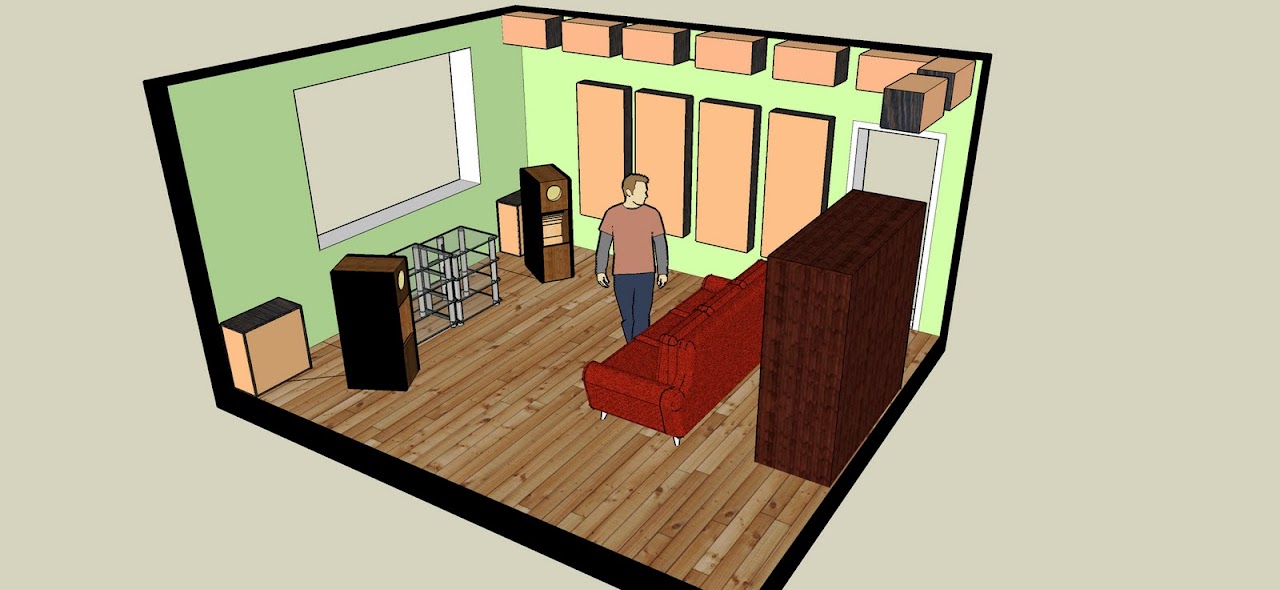

Идеята се върти отдавна, но наскоро с приятел помислихме над нещата. Има някаква концепция, но тъй като и двамата сме доста боси в областта, ще ви помоля за малко помощ.
Стаята ми е с размер 5 х 4.25 х 2.7 метра. Ето и три картинки.
На тях не са нарисувани пана успоредни на тези, които се виждат, килимчето на пода и масичка пред дивана.

1)За бас траповете избрах тип "Super Chunk"; добри ли са или няма смисъл от тях?
2)Каква плътност на ватата да ползвам за тях?
3)Плътно ли да са по ъглите или да оставя разстояние? Ако да - какво?
4)Паната по стените/тавана от вата с каква плътност на бъдат?
5)На какво разстояние от стената? 5см добре ли е?
6)Каква част от стаята да покрия с пана? Препоръчаха ми около 30-40% от площта, но има ли формула? Или да сложа на ранните отражения и после да добавям "на слух"?
7)Какъв размер е подходящ за едно пано?
8 )Как да разположа паната по тавана? Точно в средата на стаята имам лампа, която трябва да заобиколя.
9)Реших че няй-подходящото място за секцията е отзад посредата. Така ли е ? Мога ли да намаля вредното й действие евентуално като залепя нещо по вратите й?

Едно уточнение. Доколкото виждам от картинките, стаята ще се ползва предимно за слушане на музика. В такъв случай - зазидай прозореца и вече при тази постановка да се правят разсъжденията. Може да се зазида и само отвътре, без да се демонтира прозореца - за да не променя фасадата на къщата/блока. Почти съм сигурен, че само на естествено осветление в тази стая се разчита за не повече от 50% от времето, в което тя се използва.
Оттук "излиза" и следващото - реорганизирай осветлението според акустичното третиране.

Да започнем от паната. Те ще да служат за регулиране на Rt за високи и средни честоти. За ниските - бастрапове. Смисъла на отделянето на паната от стената е да им се увеличи ефективният честотен диапазон. първо реши какво ще ползваш за демпващ материал - каменна вата или дунапреноподобен материал. Тук нещата опират до голяма степен и до бюджет. После виж какви са характеристиките на поглъщане на съответният материал и най вече до каква честота работи ( има се предвид от долу ). Може би знаеш че характеристиките зависят и от дебелината на самия материал. После да видим длаи има нужда от отделяне от стената и ако да - какво. Моят съвет е да започнеш с ранните отражения. Сметки могат да се направят, но тук идва един малко спорен въпрос, а именно какво време на реверберация се гони. По книжките има писано доста за какъв тип музика какво е подходящо, но то е валидно в общия случай за помещения със собствена акустика. Има хора ( като например Дани ) които обичат заглушени помещения. Така че тук нещата опират малко и до лични предпочитания. Моят съвет е да започнеш от някъде и после да династройваш докато получиш своя оптимум. Бас траповете ми се ще да коментираме макло по-нататък.

За паната съм избрал вата, до 10 сантиметра. Каква плътност би ми препоръчал? Явно правилно съм бил с нагласата да третирам ранните отражания, а после 'на вкус' да добавя докато реша че е най-най.

Супер, извинявай ако съм прозвучал все едно давам зор, просто пуснах нов пост понеже не бях сигурен че си видял отговора ми.Ivo_Hristev написа:Съжалявам че се бавя но тез дни не можах да намеря в електронен вид данни за коефициент на поглъщане за вата с различна плътност. На първо четене вата с плътност около 35-40 кг/м^3 с дебелина 10см. На първо време можеш да ги подредиш голи парчетата на мястото на паната.
По-голямата плътност не се ли очаква да дава по-добри резултати (като честоти отдолу)? Ако да, разликата в цената с около 60кг/м3 не кой знае колко голяма и май по-добре да взема такава и без това такава май ще е за траповете...

Тъй като и аз ще обработвам стаята си, а пък с Нанко имаме сравнително еднакво разположение и стаи то реших да се включа в темата. Относно СуперЧънк бастраповете проблемите, които аз поне срещнах са два:
1. В София не успях никъде да намеря минерална вата с дебелина 100мм. Ако някой има идея за фирма да казва, аз повечето си мисля че ги обиколих, за съжаление без успех.
2. Каква плътност е правилно да изберем? Това което аз си мислех е да използвам минерална вата от 80кг и нагоре за кубик. Все пак ако някой има друго предложение може да сподели.
Относно акустичните пана, аз лично съм се спрял на 50кг за кубик с дебелина 100мм в рамки от МДФ или ПДЧ като отстоянието от стената ще е 36мм и гърба няма да е затворен.

Различните бастрапове имат различно поведение. Най-простото решение е като това - цялостно запълване на ъглите. От данните които пък публикува Теодор се вижда, че за басови поглътители е по-подходяща вата с висока плътност - има по висок коефициент на поглъщане за тези честоти от другите. Можеш да използваш по-тънки листове вата, дебелината не е проблем в случая. Просто рпавиш двойно повече слоеве.
