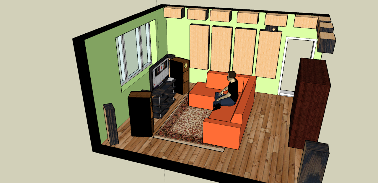

Нанко, няма да е зле да покажеш снимки или схема на помещението, барабар с последните промени, та да се взаимства от тях.
Не всеки има възможноста да си кани в къщи специалист за замервания, някои хора предпочитат да копират принципно детаилите.
Re: поредният: Какво да правя с моята стая?
И моето помещение не е правено от професионалист. Проекта е от мой приятел и мен, със съвети ми помогна (и продължава да ми помага) Иво Христев, а изработката е от баща ми.
Ето една снимка - 3D скица на стаята ми.
Нанко
Нанко
