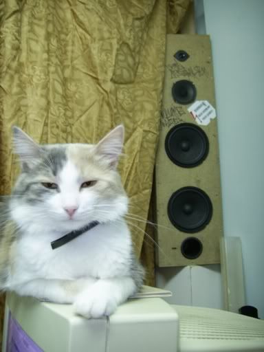

смейте се колкото си изкате :P
високи (мексиканки)
среди ..??? и аз незнам ..отзад пише CZS 98 || | 8R20W5'
и най-интересното :D ниски - китайки :evil:
предстои .. фурнироване

Браво Монтана! :)
За следващите си колони опитай:
1.Да смениш говорителите.
2.Да намалиш броят им - два добри говорителя ще свирят определено по добре от 4 лоши.Ако искаш 1 говорител, потърси усилено във форума и ще намериш ;)
3.Приближи говорителите максимално близо един до друг.
4.Прави закръгления и фаски на предния панел, вкопай говорителите.
5.Не драскай по готовата вече колона.Не я поливай с вода.Не я пали. /;))/
6.Разгледай форума и по специално готовите проекти.
Успех в начинанието :)

повечето неща са ми ясни но най вероятно и на теб ти е ясно в една студентска стая какви са условията за такова хоби :smt102 ноо аз не се отказвам :wink: гледам само напред :smt035

Котио е готин....

Ушатият е жИсток! Колкото до колоните.... :)

#7 Мнение от Angel Dimitrov »
ууух ! браво пич ! ;-) Продължавай напред. Ако във всеки следващ проект намаляш броя на говорителите и правиш по голяма дупка в кутията , значи си на прав път ;-) Дръпни ухото на котката заради мене един път ;-)

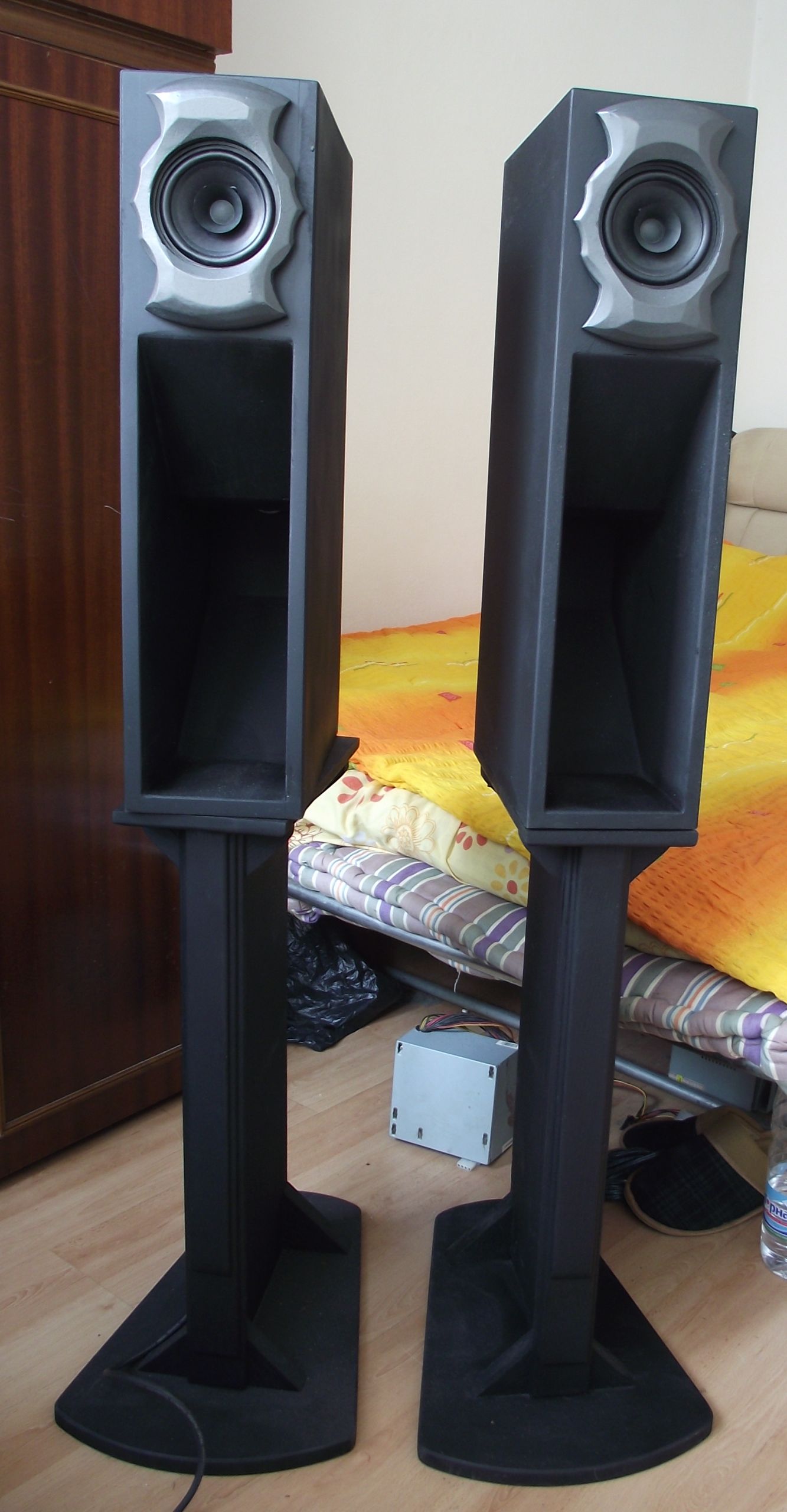

#8 Мнение от Anatoli Angelov »
След доста време има малко прогрес :), надявам се скоро да имам удоволствието да го чуя на хубав амп защото за момента свирят на тда7294 :roll:
Re: Re:
#9 Мнение от Nanko Rusev »
Супер изглеждат. Честито. Усилвателят отговаря на говорителите.
Стойката не е ли малко висока?

#10 Мнение от begemot1 »
Дай малко инфо за последната снимка.
Хорните с ФР10 ли са ?
Лицето е красиво, дърво ли е ?

Re: Re:
#11 Мнение от bat vanio »
Nanko Rusev написа: Усилвателят отговаря на говорителите.
Мисля,че не е точно така.Всеки елемент в звуковият тракт източник > усилвател > ОТ дава или отнема по нещо от звука.Недостатъците на всеки един компонент не се добавят към същите на следващия,а ги умножават.Т.е. - звуковият резултат се променя прогресивно.
Kiril Kirilov
Мнения: 1506
Re: Re:
#12 Мнение от Kiril Kirilov »
Nanko Rusev написа:... Усилвателят отговаря на говорителите...
Бих казал, че усилвателят дори е по-висока категория. Но при съществуващи вече кутии можеш да минеш след време на Fostex FE 83. Ще загубиш малко от баса, но ще се отвори много повече цялостното звучене.
Re: Re:
#13 Мнение от Nanko Rusev »
bat vanio написа:Мисля,че не е точно така.Всеки елемент в звуковият тракт източник ...
Да, но няма смисъл за тези говорители да се прави по-хубав усилвател.
Kiril Kirilov написа:Бих казал, че усилвателят дори е по-висока категория. Но при съществуващи вече кутии можеш да минеш след време на Fostex FE 83. Ще загубиш малко от баса, но ще се отвори много повече цялостното звучене.
Абсолютно съгласен за усилвателя. Просто по-ниско ниво "направи си сам" почти не съществува.
За говорителия да те коригирам за модела - доколкото си спомням Даниел беше казал, че хорните са смятани по параметрите на Фостекс 103/126. Предполагам и новите модели (пуснал съм тема) ще свирнат в тях без големи аномалии (няма да бумтят като Визатона :wink: ), а в ъгъл може и даже да изкарат бас.
Нивото на евтините Фостекси спрямо евтините Визатони е ... много напред според мен.

Re: Re:
#14 Мнение от Kiril Kirilov »
Nanko Rusev написа:...За говорителия да те коригирам за модела - доколкото си спомням Даниел беше казал, че хорните са смятани по параметрите на Фостекс 103/126. Предполагам и новите модели (пуснал съм тема) ще свирнат в тях без големи аномалии (няма да бумтят като Визатона :wink: ), а в ъгъл може и даже да изкарат бас...
Със сигурност ще свири идеално и със 126-ци. Контура им е чиста експонента и имат голяма камера - ще свирнат с всичко, като голямата камера позволява да напасваш в широки граници басовото звучене на съответния драйвер.

#15 Мнение от Anatoli Angelov »
begemot1 написа:Дай малко инфо за последната снимка.
Първоначалната идея беше, да финиширам с фурнир и лицето да е орех, но от доста време немога да си поема дъх финансово отношение => това е което успях да направя в почивките на работа от отпадъци. Лицето е от мдф, правено на cnc машината на която работя. Драйверите са фр10 и въпреки, че предполагам колко голяма е разликата със фостексите, за момента радват меломанската ми душица :).
