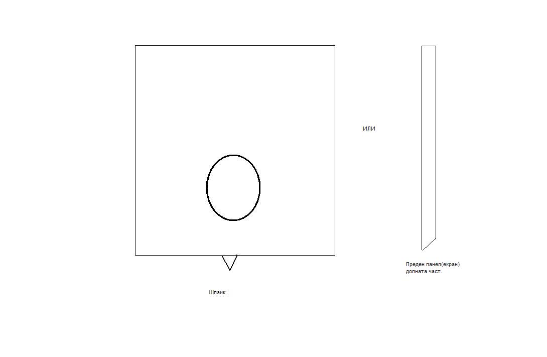

Rumen Suvandjiev написа:За съжаление си пропуснал нещо много съществено (оцветяването на текста е от мен):Proximity написа:По съвет закрепих говорителите само с два винта по вертикала, поставих между гумените шайби и шасито памук.Говорирелят трябва да има твърда неподвижна опора.haralanov написа:Примерно изрязваш два обръча от филц, с дебелина примерно 5 или 10мм, подлагаш ги помежду им и осигуряваш стабилен механичен контакт на говорителя към пода посредством дървена греда, хваната в долната част на магнитната му система.
Изключение на този принцип са т.нар. всевълнови резонатори, но това не е твоят случай.
Гредата, захващаща магнитната система, трябва да има минимална контактна площ с пода, тоест трябва да я скосиш да стане почти остра, или да монтираш шпайк в геометричният й център
Явно в мен е грешката, но от този пост друго разбрах. Явно аз нещо не вдявам
