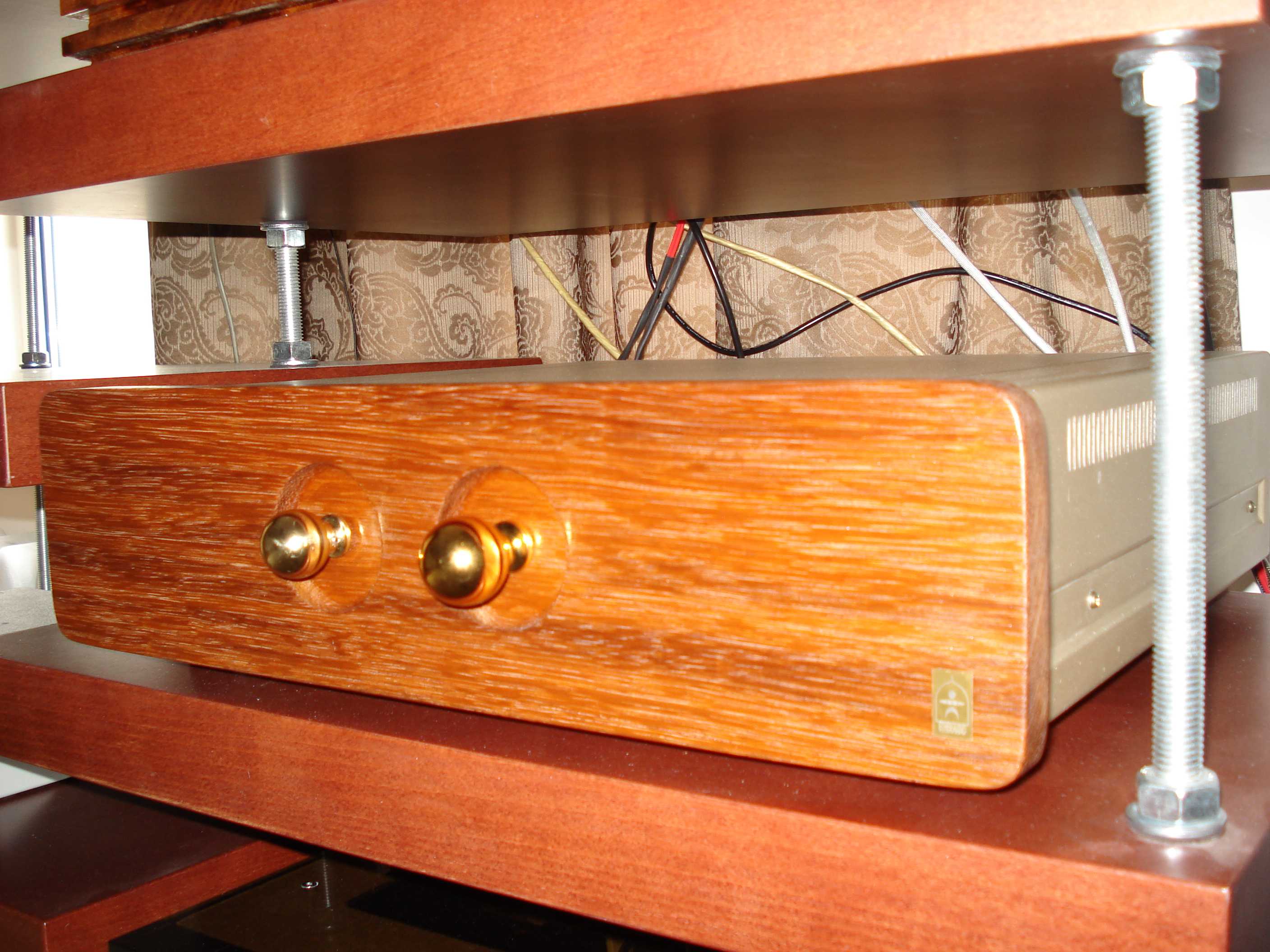

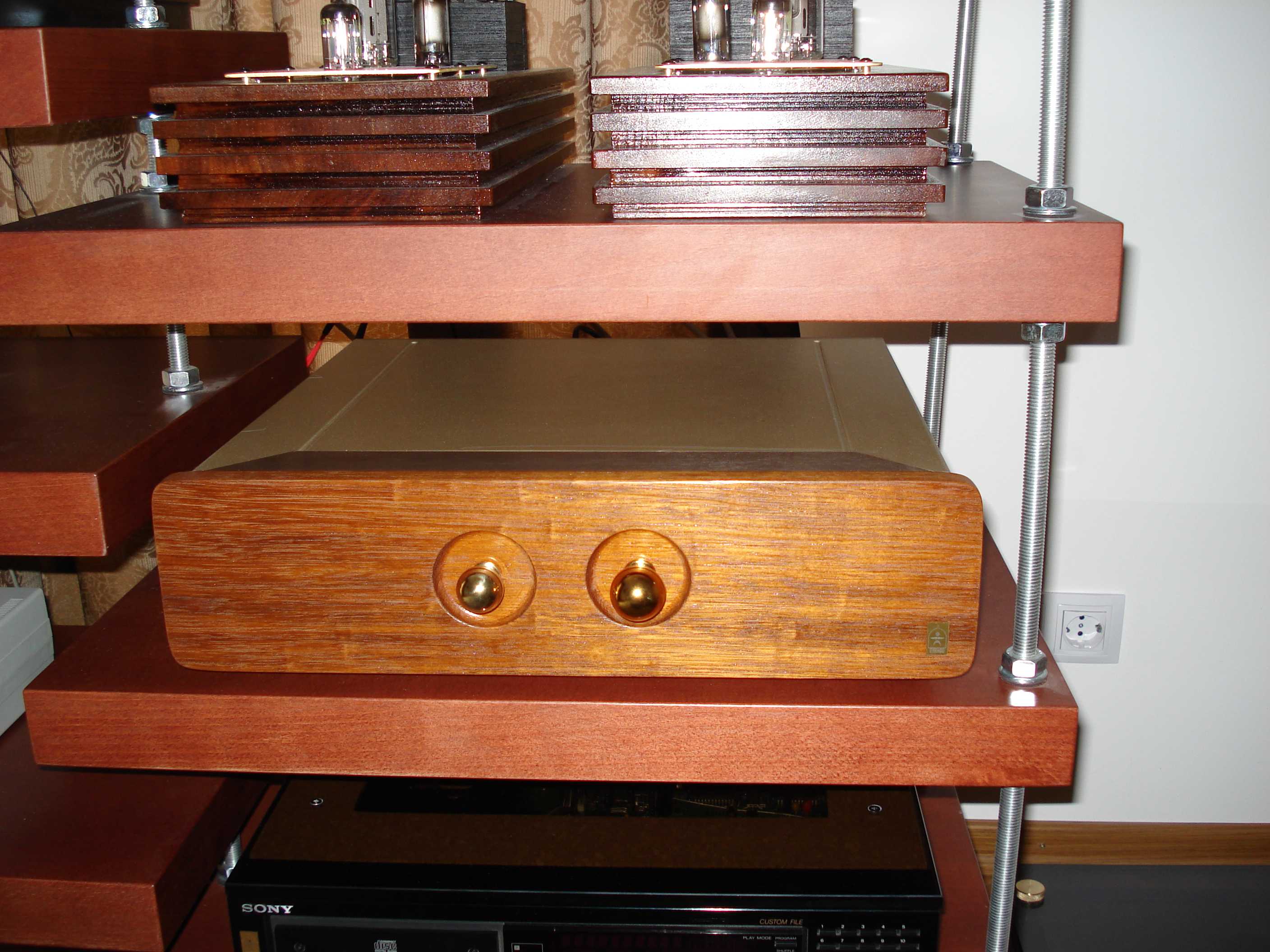

Здравейте,
настъпи малка актуализация в системата ми.
Разполагам с ново Etheraudio устройство.
Първоначалният замисъл за ъпгрейд на старата ми RIAA (двустъпална схема с 6н2п-ЕВ) с добавяне на още едно стъпало еволюира до това съвсем ново устройство. Входна лампа "шест на едно пе" и крайна "шест на шест пе"
Плазмена стабилизация на входната лампа, огромен дросел и приятен тороид се грижат за захранването на грамофонния предусливател.
Освен RIAA, в устройството е поместен и Etheraudio USB DAC с лампов буфер. Захранването за двете устройства (RIAA и DAC) e напълно автономно, работи захранването или на едното устройство или на другото. Никаква опасност от влияние на "съседното захранване", докато се слуша RIAA или DAC.
За усилването се грижи 24 позиционна галета с точни металослойни съпротивления.
Устройството разполага и с превключвател за 3 други устройства, освен вградената RIAA и DAC.
За звука: няма да изпадам в словоблудства. РИАА-та звучи убийствено. Процесът по разсвирването продължава и звученето става все по-покъртително. Все още слушам преимуществено грамофон и обръщам по-малко внимание на DAC, но това, което чух от него ми беше достатъчно. Аспарух е магьосник. При това зъл.
Ето и малко снимки.
Ето и малко снимки.
- Steliyan Stoyanov
- Мнения: 104
- Регистриран на: Чет Фев 03, 2005 1:00 am
- Местоположение: Монтана/София
Re: Първата ми истинска система
Честита нова придобивка
Дака с какъв чип е изпълнен?
- Alexander Gekov
- Мнения: 333
Дакът е с чип PCM2904.
Последно промяна от Alexander Gekov на Сря Мар 17, 2010 1:03 pm, променено общо 1 път.
Браво, браво, със здраве да си ги ползваш...
