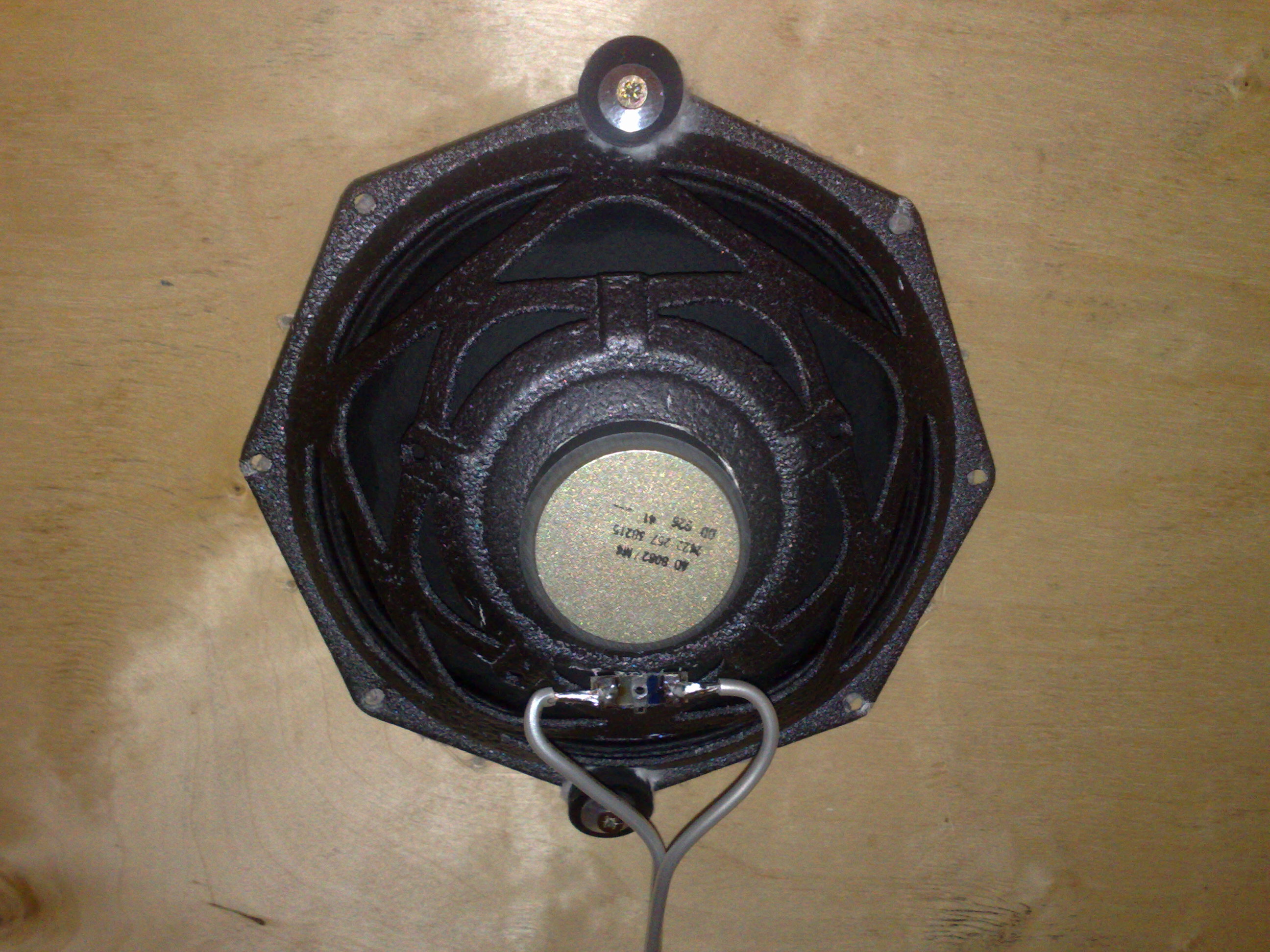

Не мисля, че който и да е механичен контакт/кримпване може да бие една добра спойка. Моите 5 стотинкиnikikoz написа:един съвет, махни тези спойки и сложи хубави обувки, накрайници, спейдове и каквото и да е друго. Ще чуеш разлика, вервай ми
П.П. ако не съм довидял на снимката моля да ме извиниш но ми се струва че кабела е запоен
Ще чуе разлика, но в негативна посока.
Не знам дали знаеш, но голите метали (дори златото и платината) образуват окисен слой, който е чист диелектрик.
Не случайно се препоръчва веднъж в месеца да се почистват всички сигнални конектори с изопропилов алкохол. Подобрението се чува веднага.

Сега по темата. Ето какво "сътворих" снощи и останах с доста добро впечатление (за разлика от съседката под мен, която нещо не ми се кефи
) По съвет закрепих говорителите само с два винта по вертикала, поставих между гумените шайби и шасито памук. След което реших да отделя екрана от земята(не ми се смейте как.... това е просто "проба") Сложих по два винта на всяка станица, и ги вдигнах с 18мм от земята. Така че ппредния панел(екрана) да няма достъп до пода. Да кажа, бях приятно изненадан.

Бавно, но славно. Са казали хората. Като ги взех тези говорители в заводския им вид и сега след Мод-а раликата е доста чуваема( не казвам, че е това което трябва да е , но е начало към добрия звук.) Някой ден дай боже, и аз ще се радвам на (Lowther)-Примерно. Но до тогава каквото дал бог.... или по-скоро каквото си купя.

За съжаление си пропуснал нещо много съществено (оцветяването на текста е от мен):Proximity написа:По съвет закрепих говорителите само с два винта по вертикала, поставих между гумените шайби и шасито памук.
Говорирелят трябва да има твърда неподвижна опора.haralanov написа:Примерно изрязваш два обръча от филц, с дебелина примерно 5 или 10мм, подлагаш ги помежду им и осигуряваш стабилен механичен контакт на говорителя към пода посредством дървена греда, хваната в долната част на магнитната му система.
Изключение на този принцип са т.нар. всевълнови резонатори, но това не е твоят случай.
