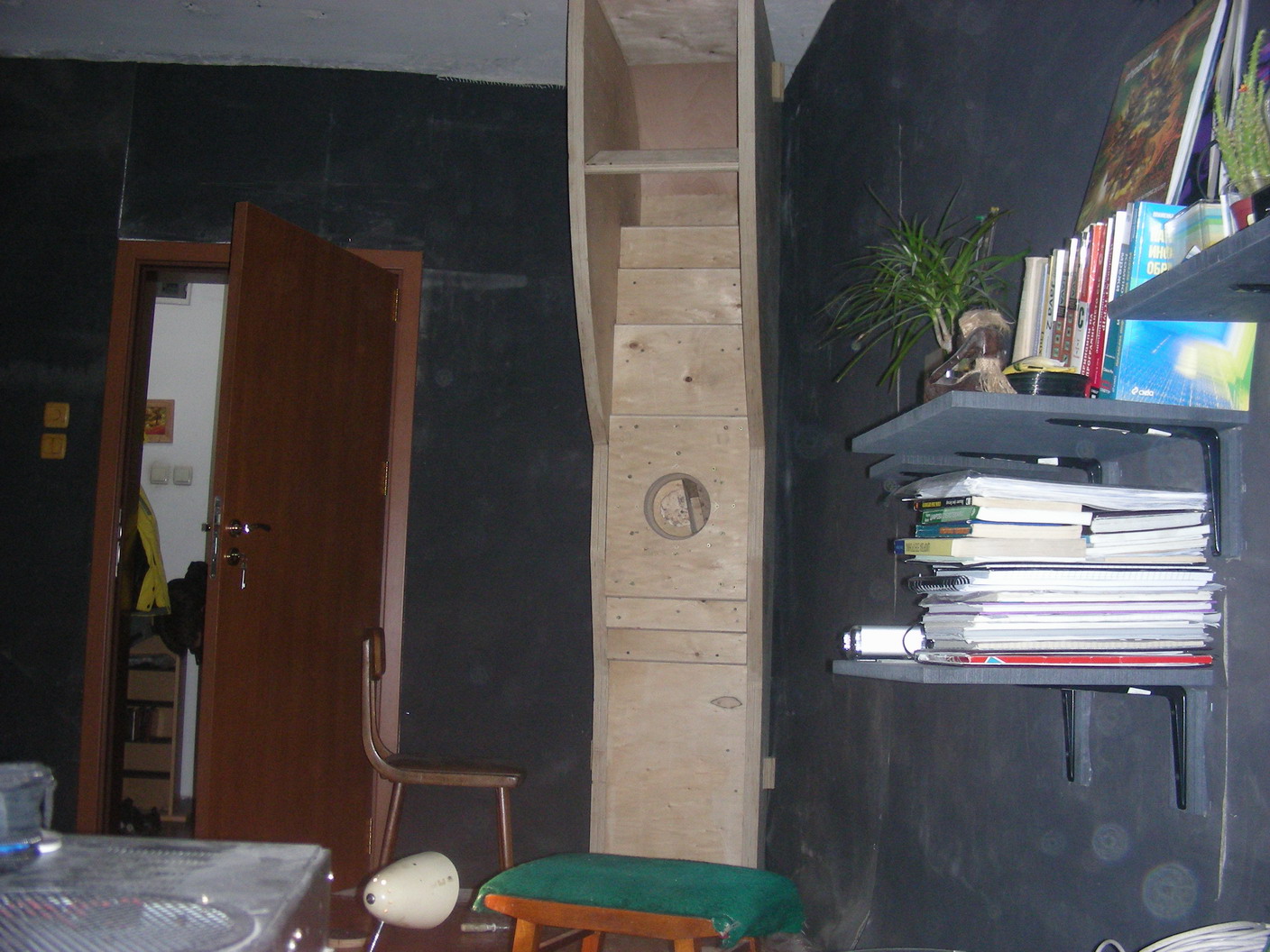

Ще си позволя да отговоря от името на Ивелин относно шпайковете.
Предвиждаме да сложим - по един на хорна.
Работата която трябва да свършим включва да измислим добър начин да закрепим хорната за помещението,
така че да стане възможно да се обърне и да стъпи стабилно само върху един шпайк и да го реализираме разбира се.

Струва ми се доста трудна задача. Това чудо тежи 130 кг

Re: Хорните със горна уста in progress
Това са снимки от процеса по инсталирането преди известно време. Хорните вече са разсвирени. Става страшно...
