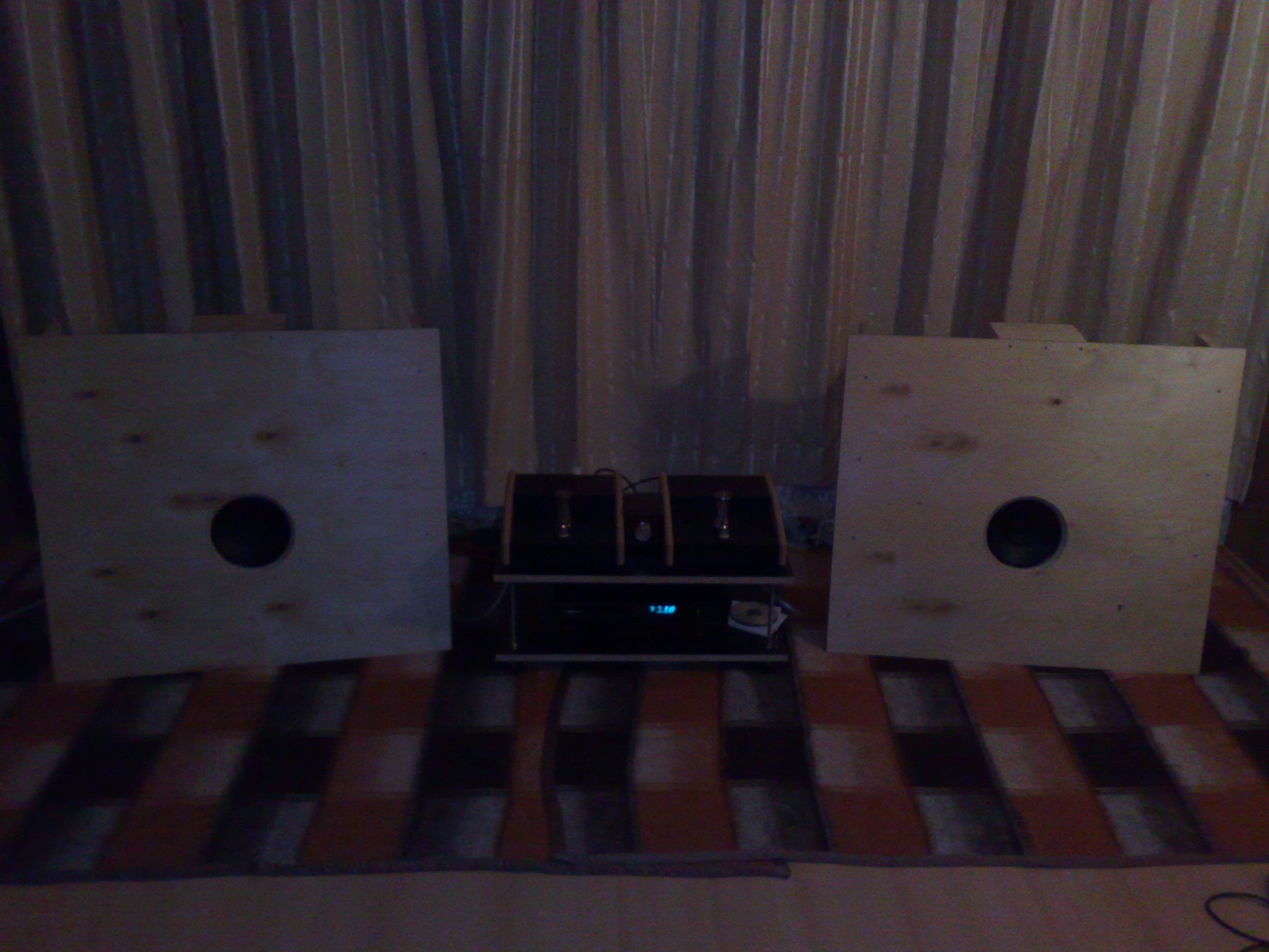

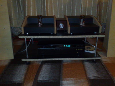

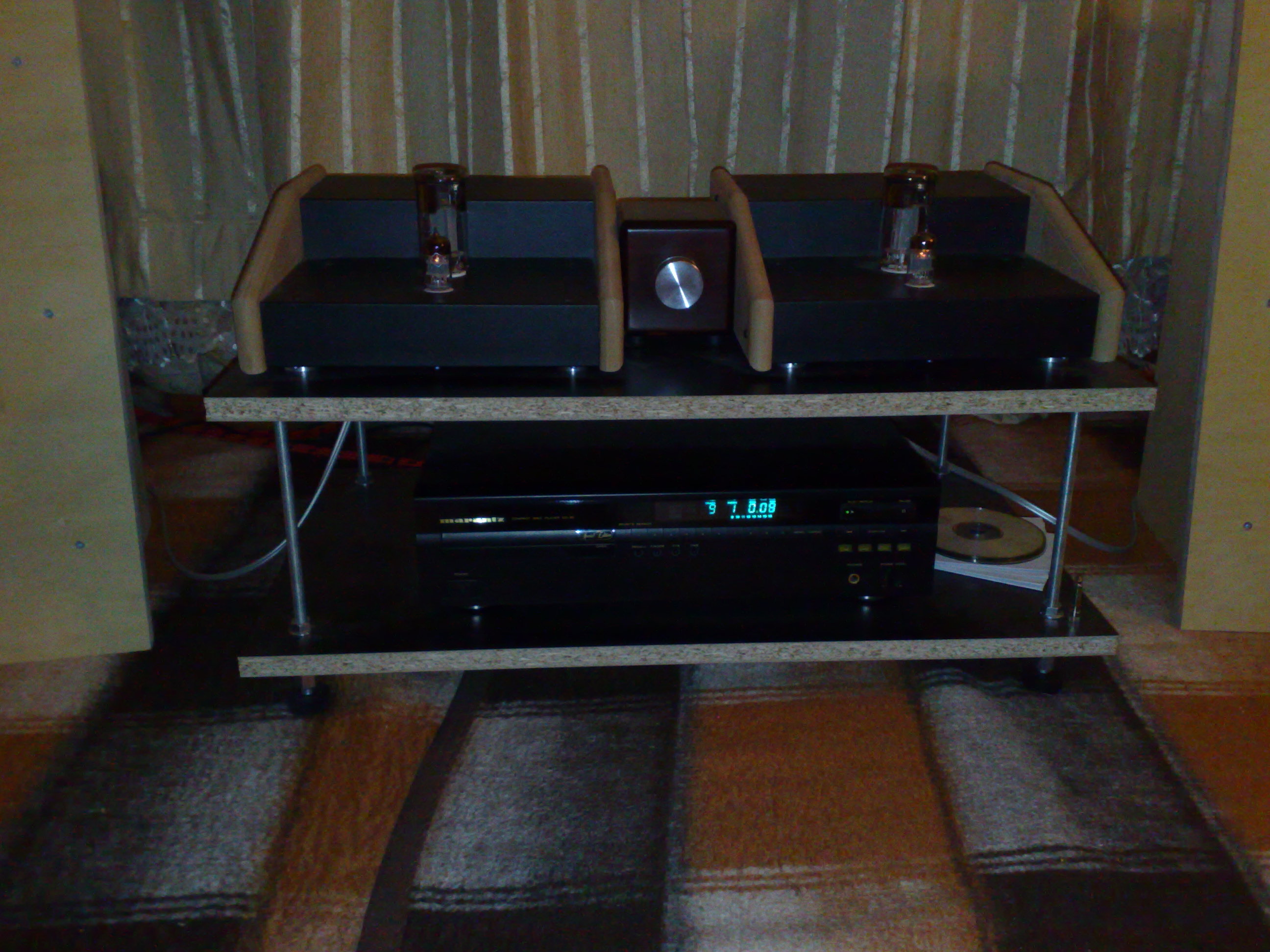

Здравейте, Радо ми върна говорителите и в момента им се радвам
Няколко думи за тях:
За парите които дадох съм доволен, нямат общо със това което бяха.
Звучат доста по-вярно и приятно. Имам си един любим трак с една акустична китара, който направо ме разби чух го за "първи" път така да се каже... Другата новост е поставката която с един приятел сглобихме.

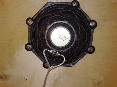

От дадените снимки не се вижда как точно си закрепил говорителите към шперплатовите екрани, но ако ти се занимава, можеш да декуплираш механически шаситата им от самите екрани. Примерно изрязваш два обръча от филц, с дебелина примерно 5 или 10мм, подлагаш ги помежду им и осигуряваш стабилен механичен контакт на говорителя към пода посредством дървена греда, хваната в долната част на магнитната му система. По този начин звукът се освобождава от цялата звукова мъгла, която вкарват панелите, които иначе акумулират в себе си вибрациите, предадени от шасито на говорителя. Пробвано. Гарантирам минимум 200 процентно подобрение на звука.
- Proximity
- трупа сериозен опит
- Мнения: 104
Хванати са директно за екрана с винтове (25мм). Това което каза ще го пробвам още тази вечер, ако успея да си намеря филц. Благодаря за съвета.
My Audio system:
- haralanov
- Мнения: 475
Всъщност най-добре пробвай с памук (да не е от мазния на пипане), вместо с филц, разбира се ако не те притеснява естетиката де. Декуплирането ще е доста по-добро. Когато стигнеш и до самото закрепване на говорителя към панела, ползвай само два от четирите винта и завърти говорителя така, че двата винта да са ориентирани по вертикала. Понеже те също предават механичната енергия, е желателно да си направиш две шайби от материал с висок механичен импеданс (примерно корк), които да легнат между главата на винтовете и шасито. Още по-добре ще стане ако сложиш и памук под корковите шайби. Болтовете не трябва да се стягат много! Гредата, захващаща магнитната система, трябва да има минимална контактна площ с пода, тоест трябва да я скосиш да стане почти остра, или да монтираш шпайк в геометричният й център. Успех и да кажеш какво се е случило със звука

Намерих филц(или поне така мисля). За съжаление не влязох в форума вечертта и не съм видял какво си добавил. Ето аз какво направих(сега ще трябва да го преправям, но и по този начин ефект има) Сложих материал по известен като "кече"(филц) и по съвет на Радо(звънна ми да ми каже за това малко след като видя поста) ползвах набор от гумени шайби, за прикрепването към еккрана. Общо 6 винта и по три шайби. И да си призная стегнах и ги

един съвет, махни тези спойки и сложи хубави обувки, накрайници, спейдове и каквото и да е друго. Ще чуеш разлика, вервай ми
П.П. ако не съм довидял на снимката моля да ме извиниш но ми се струва че кабела е запоен
