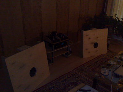

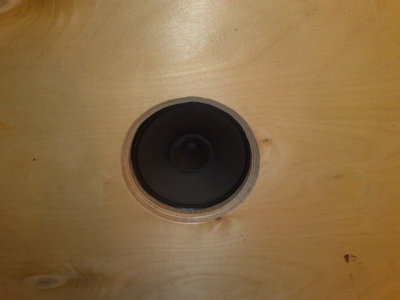

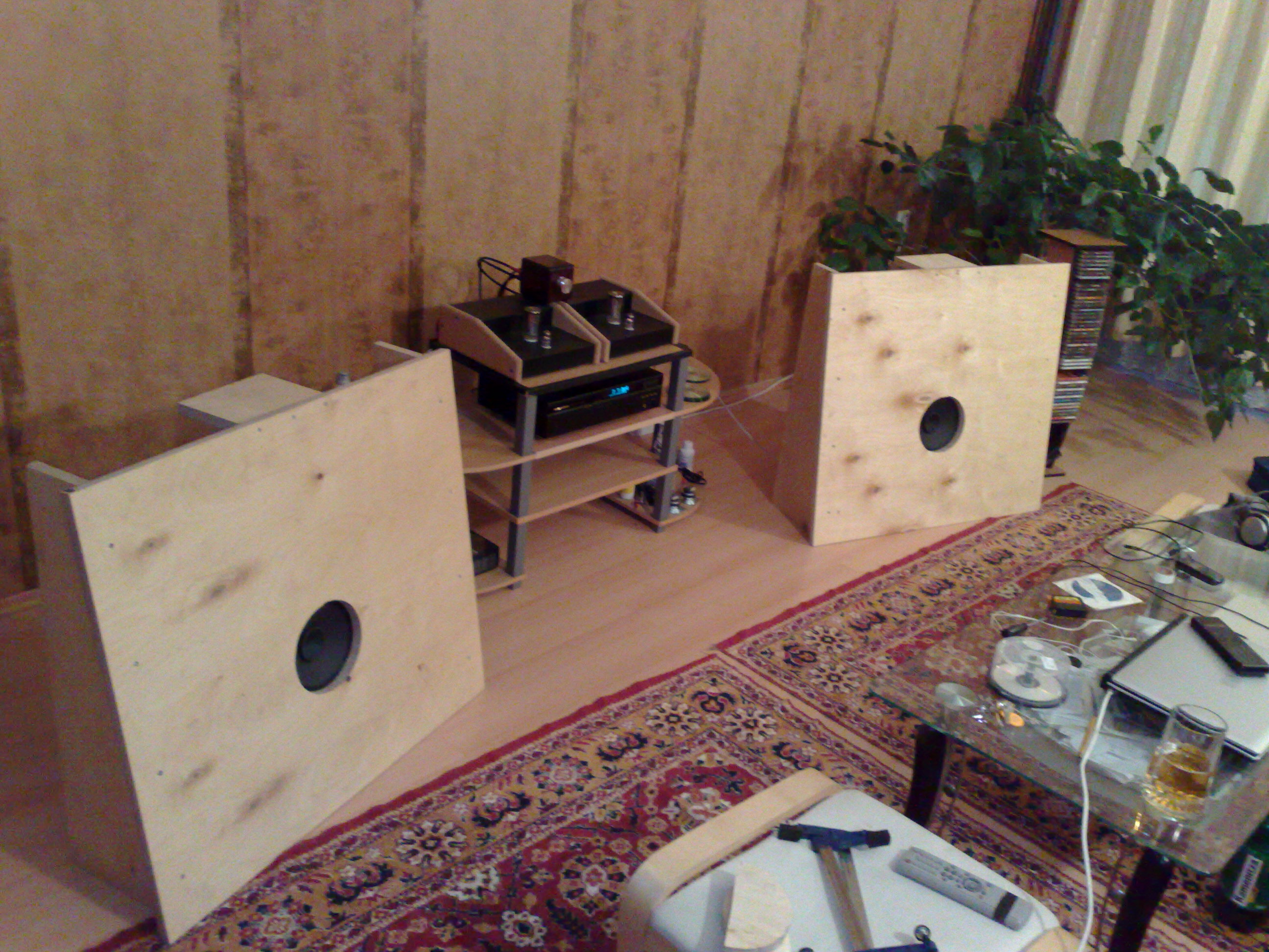

Новият проект почти завършен : ) Open baffle...
21мм брезов щперплат, говорителите са временни, Philips AD8082

Proximity, по какъв проект са правени оупън бафълите, кой го е смятал?
Нещо много ниско ми се вижда, че стоят драйверите.

Това е проекта ... Има малки промени(както се вижда...)
Но като цяло е това.

Говорителите са разположени ниско, за да се възползват максимално от пода в помощ на баса. Страниците също допринасят за това, както и наклонът на бафъла, който освен това и насочва. Все пак, с толкова ниско разположени широколентови говорители оптималното разстояние, от което се слуша, е по-голямо. Такива проекти са правени за големите американски домове, където това не е проблем.

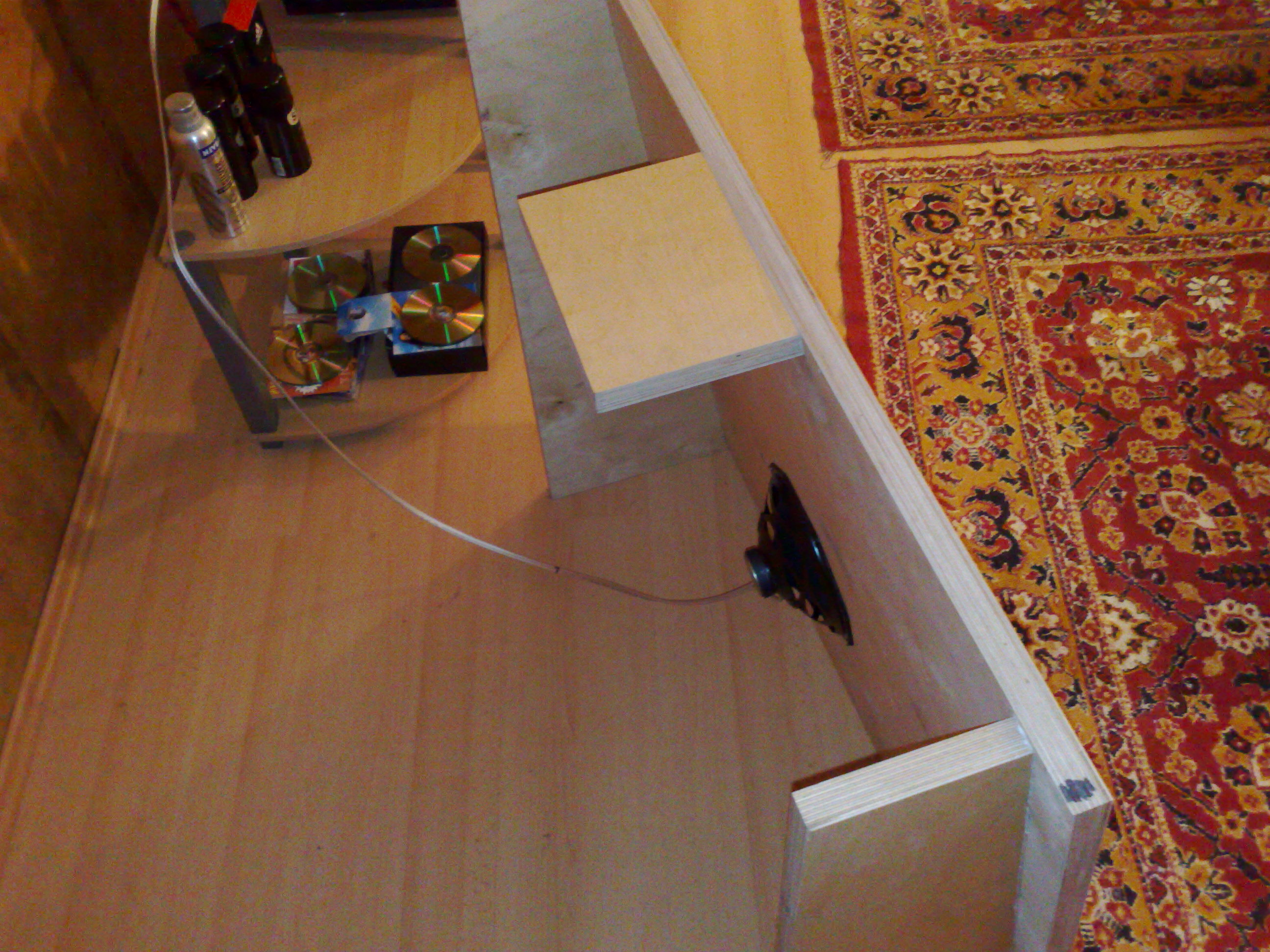

Днес с един приятел си поиграхме с оберфрезата
И направих малко разместване + одеалата. Остава да поиграе малко щкурката и мисля да ги лакирам. : ) В началото както бяха, баса беше.... меко мазано ОтВрат, но след тези промени, бях доста приятно изненадан

А каква бе разликата с одеалата?
- Proximity
- трупа сериозен опит
- Мнения: 104
В ниските, на определени честоти кънтеше отвратително, след тяхната намеса нещата малко се нормализираха...

Както изглежда, с тези прегради и извивките към тях си заградил по над 100 литра обем за всяко озвучително тяло.
Защо не го затвориш с трактриса и не го превърнеш в ефективен импедансен трансформатор-рупор, вместо да остава отворено?
Така ще ти се появят басите и ще свиеш Xmax под резонансната честота, където преградата вече изобщо не работи, драстично.
Така ще излезе фокус в среди и високи, които иначе са силно модулирани от хода на мембраната още при малки мощности.

Този тип високоговорители са с висок пълен качествен фактор - над 1, а и окачването им е стегнато - все предпоставки за използването им с екран или отворена кутия, което е и основното им предназначение. Не мисля, че ще се представят добре с рупорно натоварване, тъй като рупора ще повдигне в пъти ниските честоти, които и без това са повишени заради качествения фактор за нуждите на ОБ оформление.
Правилно ги е монтирал според мен на екрани, а още по-добре ще са с отворена кутия с ПАС или вариовент, както го наричат в западна Европа.
А с обработка на мембраните, основната и ВЧ конуса, с подходящите разтвори, стават неузнаваеми. Гофрите трява да се импрегнират допълнително с пластично-еластични демпфащи импрегнанти и като цяло звука ще добие плътност, естественост, ще се разшири честотния им обхват, звуковия образ ще стане по-конкретен. А аз бих сменил и звуковите бобини, както и лепилото,с което се свързат звуковата бобина с основната мембрана и с ВЧ конуса.
