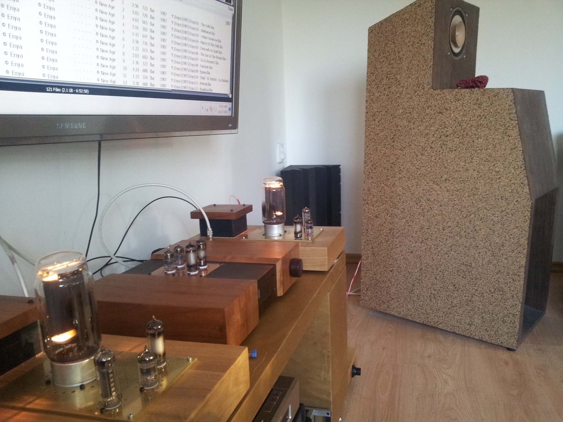

Преди да започна, искам да благодаря на всички приятели, които ми помогнаха да завърша тази моя мечта. Благодаря Ви.
Малко предистория, преди близо 3 месеца ми изгоря единият траф на стария ми усилвател. Причината бе буквлно разглобил се кенотрон и липсата на предпазител. Това го пиша ако има някой, който слуша "аудиофилски" и не се е наканил като мен да си сложи правилно оразмерен предпазител.
При разходката ми до Аспарух и умувайки над ситуацията, как да си реша проблема с изгорелия траф, решението се оказа съвсем тривиално ... и си тръгнах с едни ГМ70-ки и малко чарколяк покрай тях.
Последва доста дълго умуване как точно да се реализара проекта с тези лампи и след като ми се избистри концепцията се започнаха обичайните дърводелски дейности, последвани от запояване на жички, букси, сокети и т.н.
Междувременно липсата на музика ме накара да си довърша нещата по системата, които отлагах поради една или друга причина. Най много доработки отнесе дака и резултата беше пълната липса на звук, когато дойде времето да си чуя усилвателя. Но това не ме изненада, защото бях направил доста промени, без да има къде да чуя, какво точно съм направил. И така миналата неделя късно вечерта най- накрая му чух гласа. Вече цяла седмица го разсвирм и изчиствам дребни грешки предимно по дака.
Крайният резултат е коренно различна система и звук, който на мен ми допада изключително много.

Много солидна ЕтерАудио система. Супер е! Браво и приятно слушане!
Ще добавяш ли фунии пред говорителите?

Прекрасна система. Честито.
Не се виждат захранванията. Би ли снимал и тях?

Захранванията се виждат- левия и десния крак под стъпалата. Идеята ми беше точно такава, да не се набиват на очи.
Относно предните рупори, все още размишлявам.

От доста време обещавам да кача снимка на дака с атенюатора/селектор и усб транспорта.
Въпреки жичкарника свири доста приятно, но последните дни все променям нещо и тъкмо го направя малко по- прегледно и на другия ден пак го префасонирам.

Чудусна система да те радва дълги години!

Сърдечни поздравления за системата, особено за ГМ70.
Предните рупори внасят в звука по-скоро претенциозност отколкото неутралност, така че помисли специално за тях.
Желая ти много приятни емоции с любимата музика!

Супер, радвам се, като видя такива теми.
Честито, само приятни моменти с новата придобивка!

Страхотна система!
Браво!
П.П. Аз лично бих ти препоръчал най-смело да сложиш предни рупори!
Браво!

Последно време се замислям за дървени рупори, та ако може някой да удари едно рамо ще съм благодарен.
Иначе съм слушал с кръглите, бели рупори, които са от някакъв стъклопласт и нещо не ми допадна тогава звука. Имаше прекалено експонирани високи и сякаш се загуби микродетайла.

Точно за тези говоря, белите стъклопластови. Това са аудиобинокли, или аудиомикроскопи ако щеш.
В звука на системата трябва да се търси баланса, лекотата и естественото звучене. Не знам какъв детайл ти се губи, за мен точно предните рупори преекспонират микродетайла и го натрапват, което ги прави подходящи само за определени музикални стилове и записи.
Но всичко разбира се е въпрос на личен опит и предпочитания.
Поздрави.
Успех.
Поздрави.
Успех.

Браво!
Харесва ми концепцията със захранващите блокове.
Цялата система е на високо ниво.
Много успехи и приятни моменти.
Поздрави: Момчил
Поздрави: Момчил

Браво! Стилна изработка, напълно в съответствие със "стандарта" на ГМ 70.

Страхотна система, страшно много ми хареса дизайна на дака, доста екстри си вградил в него, проблеми с шумове имаш ли при толкова много комутации.

Благодаря на всички за добрите думи.
Ники, дакът все още не е завършен на 100% и имам още малко неща да изчистя.
В момента боря един "вятър" в десния канал, който се появява в началото, когато пусна дака и после изчезва.
Набедил съм катодния кондер на десния канал и тези дни ще го сменям.
Поради някаква причина ми се прецака и цифровия филтър, добре, че намерих от един приятел временно.
Като цяло бръм почти липсва, но има още малко какво да се желае.
Дакът го правя от 3 години и почти стигнах финалният му вариант.
Поздрави,
Данчо
Поздрави,
Данчо
