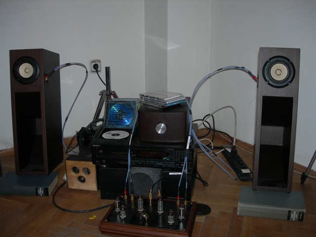

Днес си сглобих първите хорнички и съм направо изумен от това, което се появи като звукова картинка, хем са малки. За първи път настръхнах от музиката на Патриша Барбър. Вкъщи слушам ОТ сансуи и усилвател Грундиг А 9000. Ами не е същото. Много благодаря на форума, че ми разказа за хорните. Дали е възможно да се качват видео файлове, защото имам мощна гравираща машина, на която изработих хорните и ми се иска да ви покажа много лесен начин, при който няма грешка в размерите и отстоянията в камерата. Отлоненията не надвишават приблизително 0.3 мм и асемблирането, при добро постоянство може да бъде извършено в рамките на един ден, а на втория вече се слушат.

CNC фреза? Какви са колонките и с какъв говорител?

Само две думи към господина Суванджиев. Наистина притежавам пълна липса на опит в правенето на озвучителни тела от какъвто и да било вид, вкючая хорни. Ако това е критика, то приемам я с уважение. Второ това не е запазена територия на специализиралите акустика, нали за това е DIY. И трето, разкрой и асемблиране е напълно възможно да бъдат извършени в рамките на два работни дни - вече е доказано. На втория ден вечерта ги слушах.
Само искам да напомня, че моят пост имаше за цел да благодаря за това, че чух музиката по съвсем нов и изненадващо красив начин. Пак благодаря! Що се отнася до финиша, времето за него е право пропорционално на мерака на мераклията.
Проектът е този: Избрах го защото сравнително елементарен, правен е от много съфорумци и отсъстваха противоречиви мнения.
Както се препоръчва, това е проект за ФР10 или ФР13. Слушах и двата драйвера, както и БГ-та, но нещо ми се сториха спечени (простете за некнижовния термин) и след кратка разходка из града попаднах на това нещо: В сравнение със споменатите по-горе правилни драйвери, този ми звучеше доста по-спокойно и плътно.

Контурите на вътрешните прегради съм ги вкопал в страниците на 5 мм дълбочина. Това е метод, който използвам при правенето на обемни букви и форми. При този начин възможността за разместване на преградните стени е сведена до минимум. Залепих три от външните страни за да получа правилна в геометрично отношение (успоредност и перпендикулярност) форма. Следва напасване, заобляне на ръбовете и слепване на преградите, като незалепената страна се използва за правилното позициониране на преградите.
Искам да направя едно малко уточнение. Поради естеството на фирмата ми, а именно производство на външна реклама, работата с плоскости, обеми и т.н. е ежедневие, разполагам с всички необходими машини и правенето на готов проект е въпрос на добро решение, малко организация и добър алгоритъм. Такива хорни може да се асемблират и за един ден, като вечерта да бъдат пуснати на контролно слушане. Повервайте ми.
