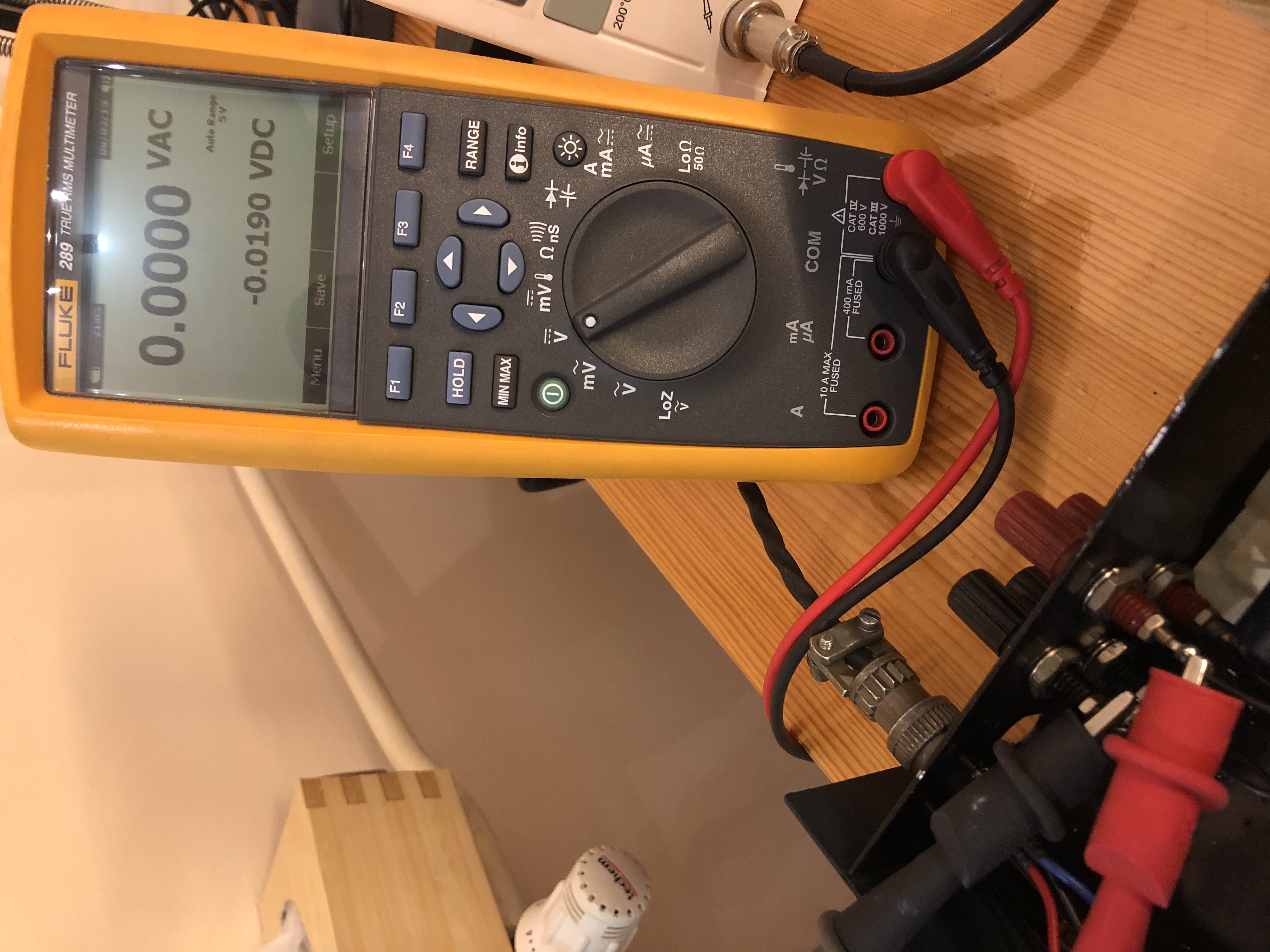

Попадна ми едно Musical Fidelity A-1 в работещо, но не много добро състояние.
Това е усилвател, един от малкото, които се произвеждат и предлагат в Клас А, както се разбира по учебниците, а не търговски трикове от рода на А, а+, new A, AA и т.н
Тъй като оригиналното захранване имаше ужасн
о силен брум, реших с подмяната на трансформатора и да го изнеса в отделна кутия, а до основната да се подведе вече изправено и частично филтрирано +/- 25V. Горе в освободеното място в кутията добавих диференциален дросел и още толкова капацитет, колкото имаше в първоначалният вариант. Изхвърлих и нискоомните резистори от C-R-C филтъра на захранването и ги замених с микроиндуктивности. Елиминирах и превключвателя Tape/record, защото целият звук минаваше през него и лошото му състояние разваляше звука на целия усилвател. Освен това елиминирах и галетата на входния селектор и сега усивателят има само един директен вход (но избавен от комутатори и пътечки по платката, а свързан директно с екраниран проводник).
Подмених и входния предусилвател, който беше едно необяснимо недоразумение според мен. Замених го с такъв, пак изграден с ОУ, но в неинвертираща версия с усилване 3. Идеи за подмяната на входния предусилвател почерпих от тук:
https://www.markhennessy.co.uk/mf_a1/mods.htm
Не ми се коментира доста некачествената изработка и ниската надеждност на оригиналното устройство, но схемата на дизайнера Tim de Paravicini се е получила много добре :)
Сега звукът на това устройство ми доставя огромно удоволствие и мога спокойно да го сравнявам с усилватели от много висок ценови клас и с големи претенции.
