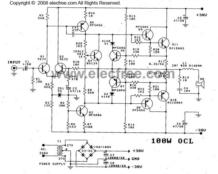

реших да изпробвам това стъпало но открих някой грешки в схемата. има разлика между монтажната схема и ел.схемата според мен по вярна е монтажната схема защото q8 q9 са мощни а на ел.схемата са маломощни. ако може дайте съвет за q1 q2 защото такива транзистори не сам виждал.
благодаря предварително.

Според мене тази схема е много по добра и работи отлично.
http://users.otenet.gr/~athsam%20/power_amp_300w.htm
Направил съм няколко усилвателя с нея.Имам и разработени платки мога да ти пратя.
Поздрави!

схемата е твърде мощна трябва ми нещо от порядъка 100 вата на 4 ома
мерси за http://users.otenet.gr/~athsam%20/power_amp_300w.htm
