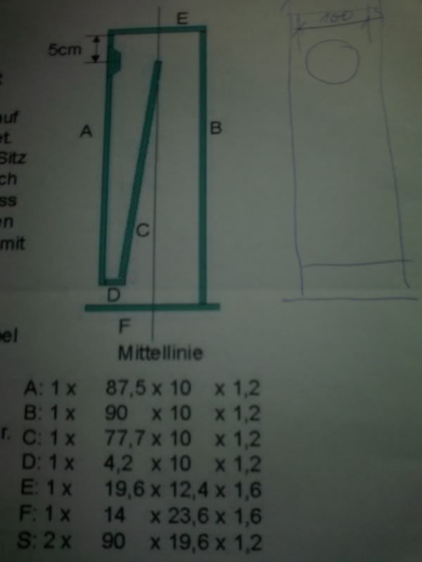

Закупувайки един чифт от тези, ми дадоха този проект в магазина...Исках да чуя мнение, преди да го реализирам...

MLTQWT ако не се лъжа. Хм :roll: И то доста дълга. Това малко драйверче доста зор ще види с този голям обем. Струва ми се доста изнасилена работа :roll:

И на мен така ми се струва...1800мм е дълга най-дългата ми трансмисия...Ама не с това говорителче...

Малките хорни с Фрс 8-8ом, са наистина по-добър вариант. Имам три реализирани чифта :D Не се захващай с подобна работа преди да си чул, как звучи конкретният проект. Аз започнах "на сляпо" и си изгубих време за още едни тонколони. Всички вътрешни прегради и разстояния претърпяха промяна. След толкова блъскане наистина ще знаеш как да ги направиш, но изгубеното време е прекалено много. Когато имам и завърщшен вид, ще кача тема.

След малко ровене из нета, се оказа че това е една много известна конструкция за този говорител, носеща името "The Needles", и вместо малки ТЛ-чета хората предпочитат да направят това....както и да е, ето една снимка на реализиран (не от мен) такъв проект
И все пак да помоля за някакъв проект на хорничка...благодаря предварително...

Хах...да разглеждал съм и неговата тема, заинтересован съм. Стига да има желание той самия да покаже чертежа...
Ето още един странен проект на тази тема...

Това на снимката е същото като на чертежа в първия ти пост а и този странен както ти го наричаш проект е пак същото само че доста понагънато и усложнено.И в трите случая става въпрос за TQWT или разширяваща се линия тоест това е ТЛ.Понеже съм се занимавал с такива мога да ти кажа че чудеса от тази система с този говорител не очаквай.В най-оптимистичния случай настойката на тръбата може да е 10 хц под Fs на говорителя така че всичките тези дъъълги линии.........има юзъри правили такъв проект с този драйвер-питай тях :wink:

Един вариант и от мен. Това е доработка на модела на Амитко, като са решени основните проблеми, за които той споменава. Имам го на DWG и мога да изпратя e-mail на всички желаещи. Принципна схема и снимки:
