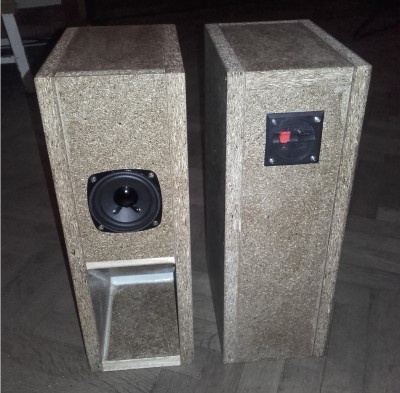

Имате ли възможност да публикувате снимки на късата хорна, все си мисля,че тя може да стане "дълга"? Интересното за мен е ,че човек направил "Хорна" ,търси звука на TL конструкцията!

@ Stefan Stefanov: От това което прочетох из форума, останах с впечатление че ТЛ-те имат по-хубав бас от хорните. (явно не е така) Склонен съм да заменя ТЛ с хорна, ако предложиш някой проект който знаеш че звучи добре.
@ npn: Благодаря за препоръката! Четох тази тема и проекта наистина звучи интересно! Само има няколко неща които ме притесняват: първо, надхвърля ми бюджета(за сега) и второ, и основно, констукцията с тези ъгли и наклони ми се струва че засега ми е над възможните за изработка... Проекта за късата хорна ми беше доста предизвикателен и интересен, и очаквам мнения как съм се справил.
@jororaitchev: Не съм чувал до сега ТЛ, но както писах по-горе, бях останал с впечатление то че е по-добрия избор за бас... Досега съм слушал музика на купешки 2.1 системи, с буфери с бас-рефлекс, и ме дразни бученето (ако мога така да се изразя) и различното ниво на баса в различните части на стаята. (което може би се дължи на лошо разположение) Желанието ми за ТЛ се породи от това че на хорната ми липсва малко баса, но това предполагам че се дължи до някъде на малкия говорител и най-вече на лошо разположение и лоша акустика в стаята.
