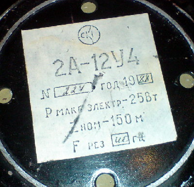

говорители 2A-12У4
vitapro2000
говорители 2A-12У4
Търся някаква техническа информация за тези кинаджийски говорители 2А-12У4, произведени са 1988 година. Имам само Рмах - 25вата, Ном - 150м, 40 хц

Re: говорители 2A-12У4
Параметри Т-С : Qts=0,34, Vas=122,Rms=11, Xmax=7; Sd=754; SPL=97; Qes=0,57; Qms=1,79; Rdc=12,1; Le=2,5; BL=20,5; Pmax=50; F=40; Fs=51; Mms=58,9
( по данни от audioportal.su
