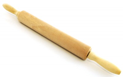

....преди лака ги шлайфаш финно, и няма да са къдрави.
Опцията е с релеф и без.
Re: хорни
Независимо кой от методите ползваш, натискаш с голяма сила и пердето изчезва.
Предварително потренирай на парче пдч или мдф.

Така е, особено ако ползваш метода на намазване и изсъхване. Винаги се надипля доста осезаемо. След като го положиш, започни да гладиш с ютията от центъра на повърхността към краищата и постепенно в страни и няма да имаш проблем. Разбира се по посока на жилите.
