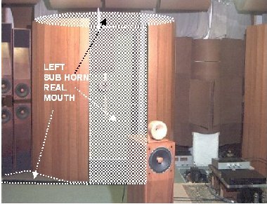

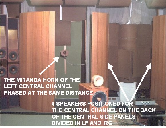

#24 Мнение от Daniel Petrov »
Ето ти едни други хорни:

#27 Мнение от Daniel Petrov »
Ето ти хорните на ламбовия отбор:
Онова в ляво и дясно под мониторите не са буркани на котлони, усилвателите са :)
