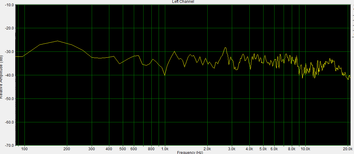

След година и половина слушане Хорните претърпяха някои промени в положителна посока
.Беше сменено вътрешното окабеляване,добавен беше хорнтуитър резнат с качествен кондензатор AMPOHM paper in wax 1mf.Кабели-Audioquest.От затихване нямаше нужда,нито на слух нито на мерене.Удовлетворен е меко казано от промените,които направих.Вече имам пълноценна звукова картина в среди и особенно във високия регистър.По повод последното ми мнение-странно но когато сложих туитърите за пръв път не забелязах изразена промяна Няколко часа по късно настъпи промяна.Има ли хорнтуитъра период на разработване? Графиката е снета на 1,5м по оста на говорителя в необравотено помащение.

Re: Хорна с FE206E
despotov сега след известно прослушване - как се преставя комбинацията с високочестотния FT17H ? Някакви корекции направи ли - затихване на високочестотния с 2-3dB както посъветва Rumen Suvandjiev?
