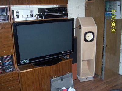

Ще приема съвета на Владо/много добре са направени а и с етерите..../ и ще поработя повечко отвътре и отвън/не че щях да оставя така нещата/днес,и затварям,което ме подсеща да попитам как и с какво се донастройват камерите?
Dgd
Мнения: 240
Re: Dallas III с FE206E
#17 Мнение от Dgd »
В случая камерите могат да се донастройват единствено с намаляване на обема /с обикновено залълване с плътен материал/, но проекта си е точно за този драйвер и това едва ли ще се наложи. Другото е да се обират разни неприятни пикове с демпващ материал /вид и количество- на слух/.
А на групата от Русе-браво! Много чиста работа и добри предпоставки за качествен финиш!
П.С. Точно така се прави- видимата част на тръбата се сглобява отделно от страниците, което позволява предварително чисто фурнироване или квото там е намислил човек на вътрешната част :D

Може би ще са тук,около 2,7метра м/у говорители и 2,6метра до слушател,и 1м. от стени странично,почти равностранен триъгълник,но звука се променя с мястото/разстоянието между говорители/осезаемо и за моя нетрениран слух.Ще се опитам да намеря,ако мога,най-правилното решение за разположението.Сега разбирам колко сериозна наука е акустиката,трябва и да прочета малко литература.След това финиш,бояджията ще прецени каква боя точно за МДФа и звука.Благодарност на включилите се по свой начин и помогнали ми за проекта,специално и на всички от които зависи "BGAUDUO" да е с нас.Ако има нещо което мога да "доизпипам",съвети са добре дошли.

Ще си позволя един съвет: изрежи точни ивици от гол фазер, или 4 мм HDF и ги залепи върху лепилна паста по конкавната дъга на устата и бояджията ще те заобича :D

Под ръка ми е 3мм гол МДФ,ще свърши работа,ето за това са форумите,благодаря ти!

Ето ги с поредните широколентови драйвери, май са полски 8",малко ми липсват високи,но в комбинация с някой пищялки ми допаднаха как свирят.Сега се оглеждам за 10" драйвери,експеримент!С Fostex беше доста насочена звуковата картина,въртях ги,местих ги/хорните/и ги махнах миналата година/фостексите/,не исках да ги пипам.От тогава сменям различни драйвери.Като звучене Далас конструкцията не е нещо кой знае какво, сравнена с други сериозни модели хорни,но всяко нещо/звук/ си има цена. За мен Далас е бюджетен вариант.Това е мое мнение.Добро начало за натрупване на опит.С вата отвътре,май свирят по-добре.
