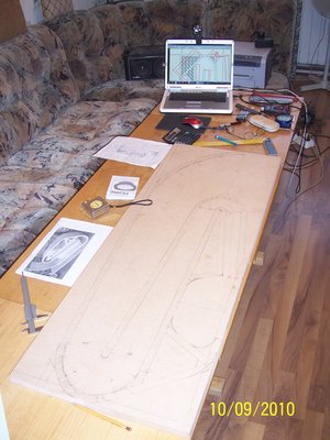

Днес проекта тръгна.Като начало изрязани страници от 25мм. МДФ и оразмерени по схемата.На първо време мисля да ги слушам на този SE лампов у-л.Ами хей така почнах.В неделя ще се кроят и напасват останалите детайли.

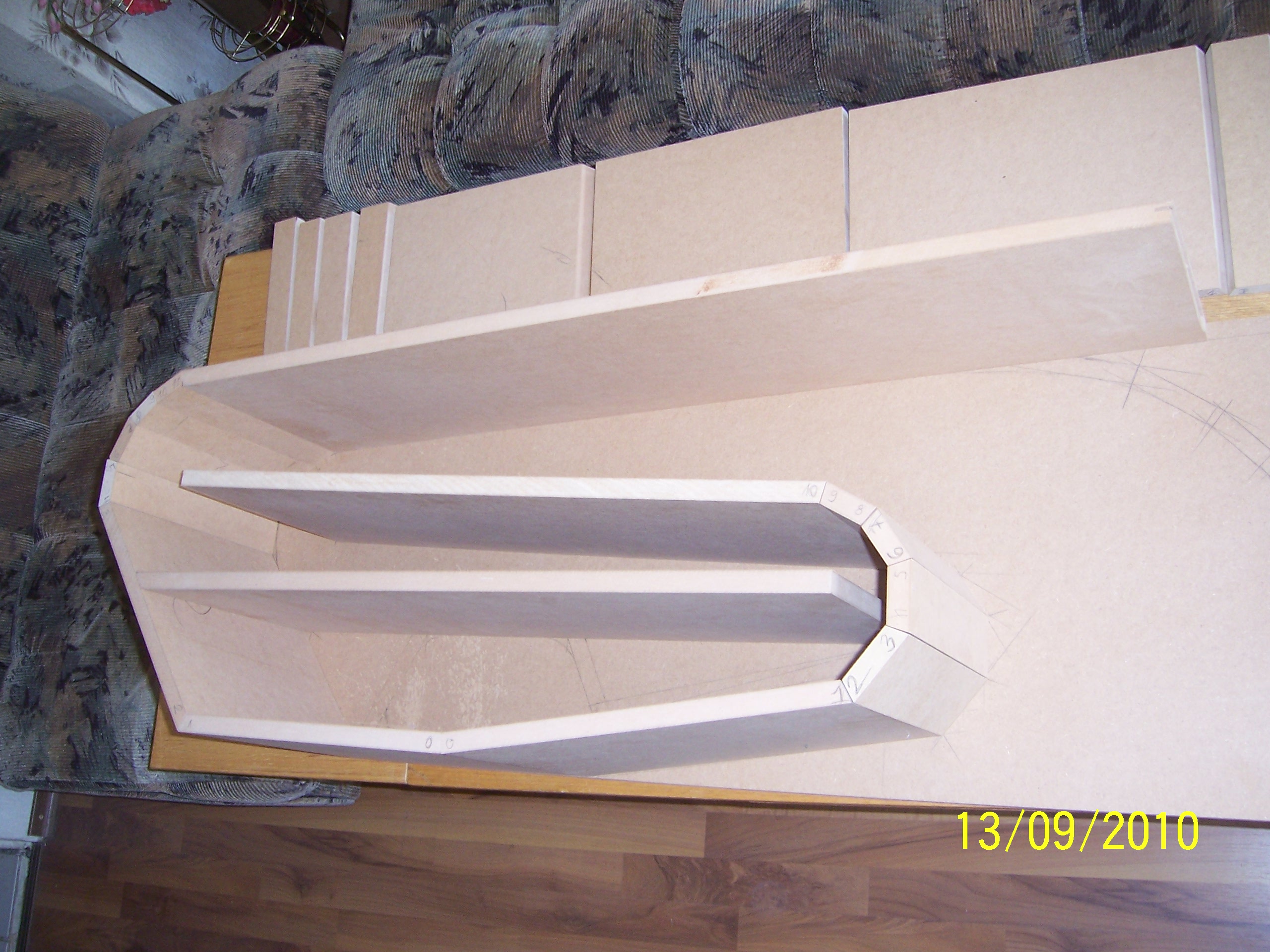

За тези които ще последват проект "Далас2" или друга хорна,хммммм....не е лесно.Материала за моя е:не случайно-МДФ 18мм,и страници МДФ 25мм,ПДЧ и шпертплат съм чул как свирят,но МДФ не.
Добре съм диференцирал експонентата на "завоите",до колкото успях за моите възможности.Няма да "заоблям" от вътре, само дизайн отвън.По повод мъртвите,се консултирам с Кирил Кирилов/благодаря му за съветите до тук/,май ще сме "леки".....Проекта не е променен ,вътрешни размери същите,логично,страниците ги пуснах 25мм заради конструкцията,а и по добре ми стоят визуално и 'не само за това'....Този уикенд ще монтирам терминалите и затварям за тест,без лепило,само стеги.Поздрави!
Каквото мога,ще документирам.
