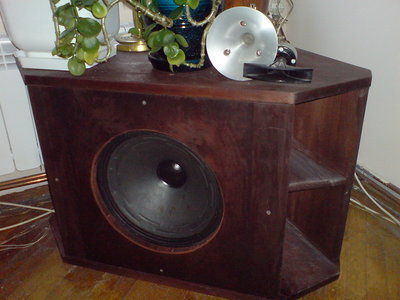

Здравейте,
Търсех информация за руските кинаджийски говорители 2А-12УА и след възникналите идеи от колеги от този форум, разгледах руския - audioportal.su. Така се очерта идеята за създаването на боксове тип Онкен с конкретните говорители. Вече реализираните тела свирят съвсем прилично, неутрално и са чудесни за различни типове музика.
Разбира се диапазонът им се дооформя с помощта на пищялките L2758 PHDK продукт на немската компания RFT - някога огласяли кино Сердика и на суб JAMO 550.
Докато пиша тези редове слушам концерт на Дейвид Гилмър в Алберт Хол и наистина съм там...
Ето и малко снимки.

Браво , труден и акустично легендарен проект си реализирал ,поздравления. :HMguit
А аа... последната снимка това твоето изделие ли е. :roll:

:) Дейвид Гилмър в Алберт Хол и суб JAMO 550 са взаймно изключващи се :wink: .

Само като допълнение - за суб-а, той е допълнението не доминанта...

.... хахаха , какъвто и да е той ти сер... на труда.
А да мисляли че си с ресивър , ако е така ниските не стигат до говорителите ти.
.но с лампов амп ще осъмнеш и ще ти оприходи труда.

Приятелю, никога не съм бил с ресийвър, но за лампата си прав, работи се по въпроса. Наистина тези драйвъри ще блеснат, когато усилването е с лампиони...те са правени за лампове...Сега се хранят с професионално стъпало.
