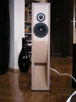

#4 Мнение от plamenhar »
Няма как да огънеш такова дебело парче.
Ето как аз си направих извивките на моите хорни:
Щпертплата е 4-5мм.3 пласта.Предварително огъване на пара.
Лепило Хенкел-супер.Става много добре както виждаш.

Проблема не е в огъването на 2,3,4мм.Проблема е че се стреми да се върне в изходно положение.А самата извивка каква дебелина ще има?
Мисля ,че трябва да е 18-20мм.
#7 Мнение от Rumen Suvandjiev »
plamenhar написа:Ето как аз си направих извивките на моите хорни...
Безупречно изпълнение!
