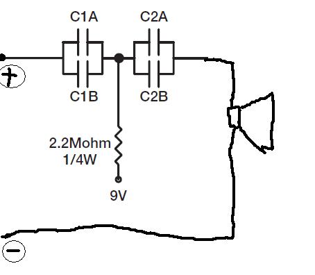

Добре, ето конкретно за какво става дума:
Източник на постоянно напрежение (в случая батерия) се пуска през резистор с много високо съпротивление. Приложеното напрежение определя до каква амплитуда на сигнала би работил кондензаторът в клас А. Моля някой да поясни другия край на батерията към минуса ли трябва да се върже.

Би трябвало да е към минуса.

haralanov написа:... Моля някой да поясни другия край на батерията към минуса ли трябва да се върже.
Да разбира се!
Идеята не е нова , но виждам недостатъци:
- вместо един кондензатор в сигналния път стават 2 (противопоказно)
- капацитета на горните става 2 пъти по голям ....
- поляризацията на двата кондензатора е противопосочна?!?!?
- Желателно е напрежението да е по високо ако се търсят по големи мощности...
- При някои конструкции усилватели може да настане проблем при включването им към подобно ОТ
По лесно и коректно IMHO е да се използва еднотактен усилвател в чист клас А като посочения кондензатор е едновременно развързващ и такъв участващ във филтъра на говорителя (поляризацията идва от самосебе си!)......какво имам пред вид (например трилентова конструкция с поляризация на всички серийни кондензатори):
Поздрави!

И каква ще е разликата, ако вместо говорител се постави резистор?

При така дадените стойности на напрежението (9В) и резистора (2.2Мом), максималният постоянен ток, който може да протече е 4мкА - спокойно
може да пробваш и без първия по схема кондензатор, при положение че ползваш сингъл енд усилвател с изходен трансформатор.
Разбира се батерията ще се изтощава във времето със тези 4мкА ..., но и звука ще преминава само през един кондензатор и то поляризиран :D .
Друг е въпросът, дали тези 9В биха били достатъчни за някои видове кондензатори.

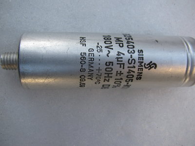

Благодаря ти за включването, Симо. Ето конкретно за този кондензатор става дума:
Общо взето, единственият кондензатор, при който деградацията на звука граничи с имагинертното, понеже свири абсолютно прозрачно (без да е поляризиран), не назъбва сигнала в горната част на спектъра, пуска поразяващо количество микродетайли и същевременно с което - не осакатява тона в ниските високи. Късно снощи, когато качеството на тока беше много добро, пак пробвах да направя сравнение, като слушайки на 10 сантиметра от говорителчето (за да не бягат нюансите) внезапно байпасвах кондера да видя какво ще стане (това на запис, в който има само почукване по триъгълниче с богати обертонове и без ниско или средночестотна съставка). Като цяло деградацията е единствено по отношение отзвучаването на триъгълника и то толкова малка, че ако без кондензатор отзвучава за 30 секунди, то със Сименса отзвучава за 29 :D Но въпреки това, ме блазни идеята да го поляризирам и да видя какво ще стане. Какво би било оптималното поляризиращо напрежение конкретно за този от снимката и как би могло да се прецени това?
Simon написа: При така дадените стойности на напрежението (9В) и резистора (2.2Мом), максималният постоянен ток, който може да протече е 4мкА - спокойно
Значи горната схема се преобразява в това? :
А от чисто теоритична гледна точка, какво би се променило при повишаване или намаляване стойността на резистора, вързан последователно към батерията, за да знам каква стойност да намеря за експеримента?
Stefan Stefanov
Мнения: 3026
Re: Поляризиране на кондензатори
#15 Мнение от Stefan Stefanov »
По горната схема вторичната намотка на изходния трансформатор ще ти шунтира батерията. Трябва да имаш 2 (групи от по 2) последователни кондензатора (както беше в първата ти схема)!
