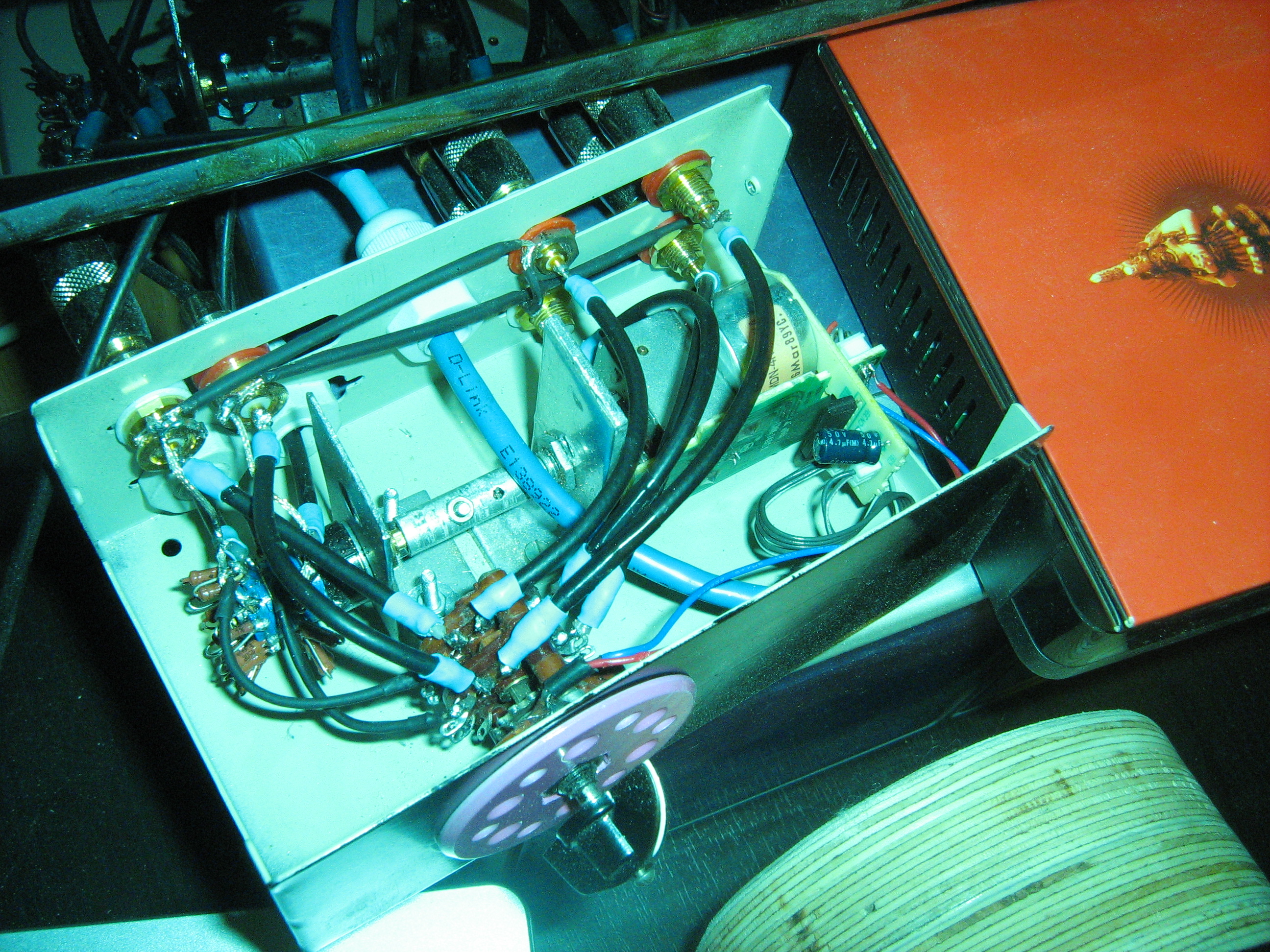

По молба на няколко човека, пускам тема за моя евтин вариант за дистанционнен атенюатор.
За изработката са нужни 1 час време и малко елементи : галета 2бр., резистори, ел.моторче на плейъра с който слушате , малко интер-конект, РСА-за монтаж на панел, кутийка по избор, метална тръбичка,ЛАН-кабел от рутер, и малко инструменти....
..и ето какво се получава. :D
Поздрави, и ако има нещо питайте...
ПС: Идеята ми дойде съвсем случайно, но предполагам не съм първия........ :o

Уникално умно, лесно и удобно е просто е лудница :)

То добре, но по този начин удължаваш излишно сигналния път :wink:

.... я да видиме при теб колко е пътя на сигнала.

QQE03 написа:То добре, но по този начин удължаваш излишно сигналния път :wink:
Никой нищо не удължава.
Пътят е: източник - селектор - атенюатор - усилвател - ОТ. И с дистанционното и без - пътя си е този. :wink:
