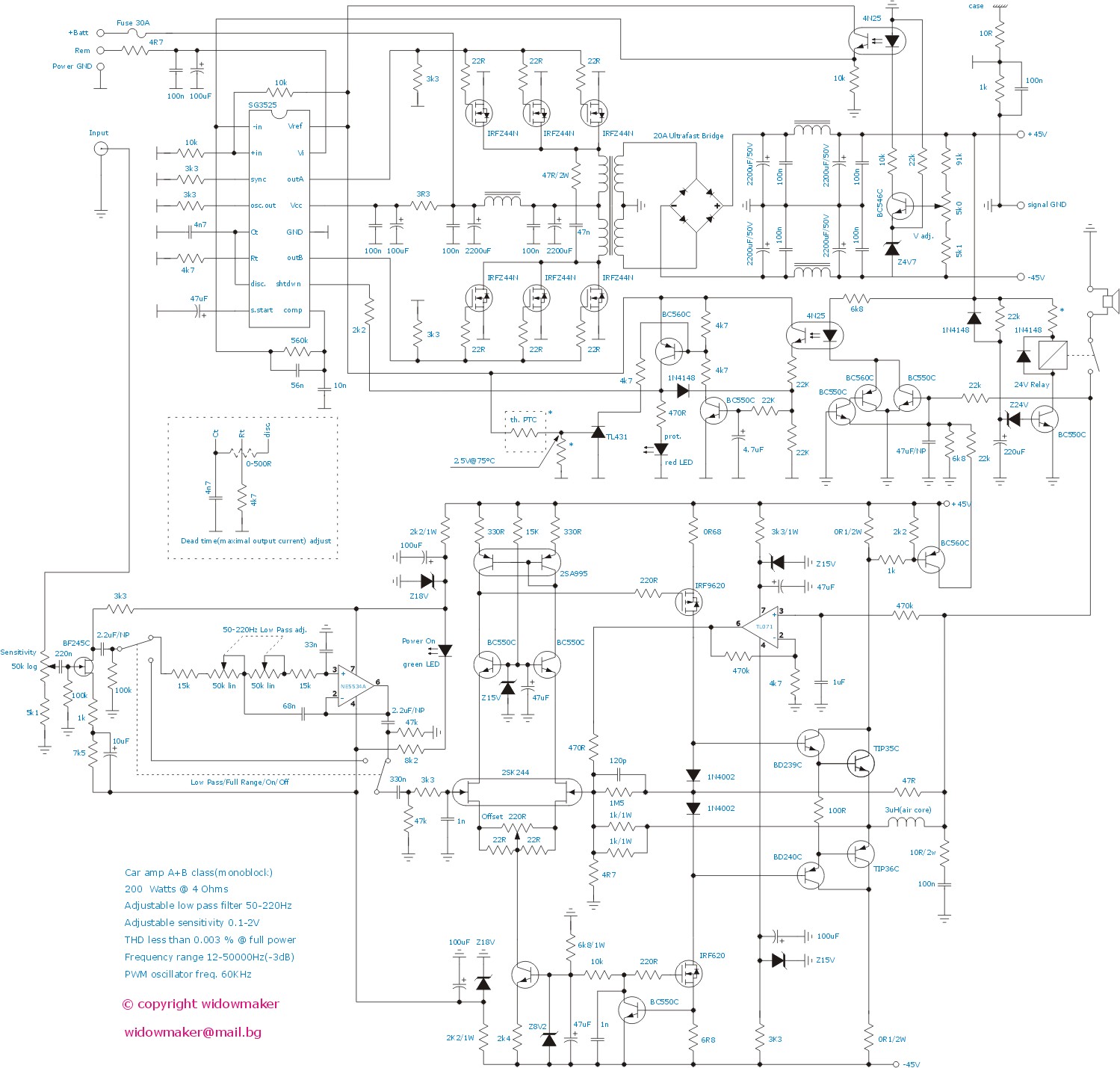

Íÿêîé çíàå ëè ñõåìà íà èìïóëñíî çàõðàíâàíå çà êîëà???

http://www.bgaudio.org/library/projects ... ar_amp.jpg
P.S. не се захващай с това освен ако не си абсолютно на ясно как работи, мисля че ще ти е доста необходим и осцилоскоп :roll:
