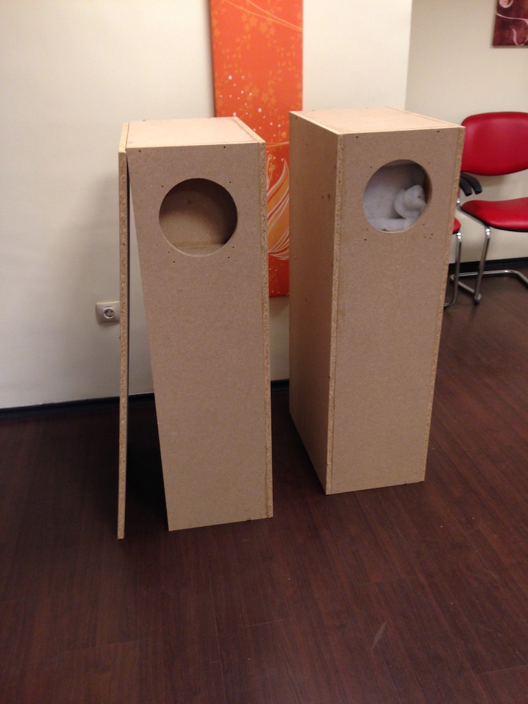

Здравейте,
Подарявам ето тези елементарни ПДЧ хорни за Етер (или други 8" говорители)...
Само за София. Намират се на Бул. България 81. Който се обади пръв, са негови :)
Поздрави.
КОЛОНИТЕ СА РЕЗЕРВИРАНИ ОТ НОВИЯ СИ СОБСТВЕНИК! ЧЕСТИТО :D

Ще бъде интересно новият собственик да сподели как се получават нещата, когато ги екипира с драйвери :)

Oпасявам се, че новият собственик ще ползва кутиите като екстравагантни нощни шкафчета. 8O Принципно при такава ерес бих си ги взел обратно, но за тези колони конкретно не възразявам. Ако свиреха добре, нямаше да ги подарявам :)
Иначе как свирят? Като за временно решение с quick & dirty подход - 4 часа работа и 60 лева материали - свирят не по-добре от "прилично". Контурът имитира експонента. Установих на слух, а не само на теория, че толкова големи колони с паралелни стени унищожават мидбаса. Трябваше да импровизирам дефклетор от парченца ПДЧ на последния завой, за да зазвучат що годе прилично. Поставянето на вата и във втората линия поизглади нещата, но отне от "живота" на звука, от мидбаса по нежелан начин. ПДЧ-то свири ужасно. Дори при много ниски нива вибрира като телефон. Единствения плюс беше, че колоните изкараха субективно доста повече нисък бас от Little 37, но за сметка на всичко останало. Интересен експеримент. Бях се захванал да нагъна правилна 523см експонента, но имайки предвид средствата, усилието, времето и не съвсем ясния краен резултат, реших да се върна oбратно към утвърдения и популярен дизайн => Little 37
От сега нататък, за да поддържам хобито живо, само TL и малки хорни с резонатор с малки танг бангчета, фостексчета и други играчки залъгалки :)

Късно виждам темата и ме е жал малко. Щеше да е интересно да ги прослушаме на мястото на Dallas 2 с 206EN. Тъкмо се кумех да ти пиша.

Ако има желаещи за подобни кутии, че нямам място къде да ги държа.Недовършени са на голо ПДЧ и значително тешки ако някой не е наясно с този вид колони да пиши?
