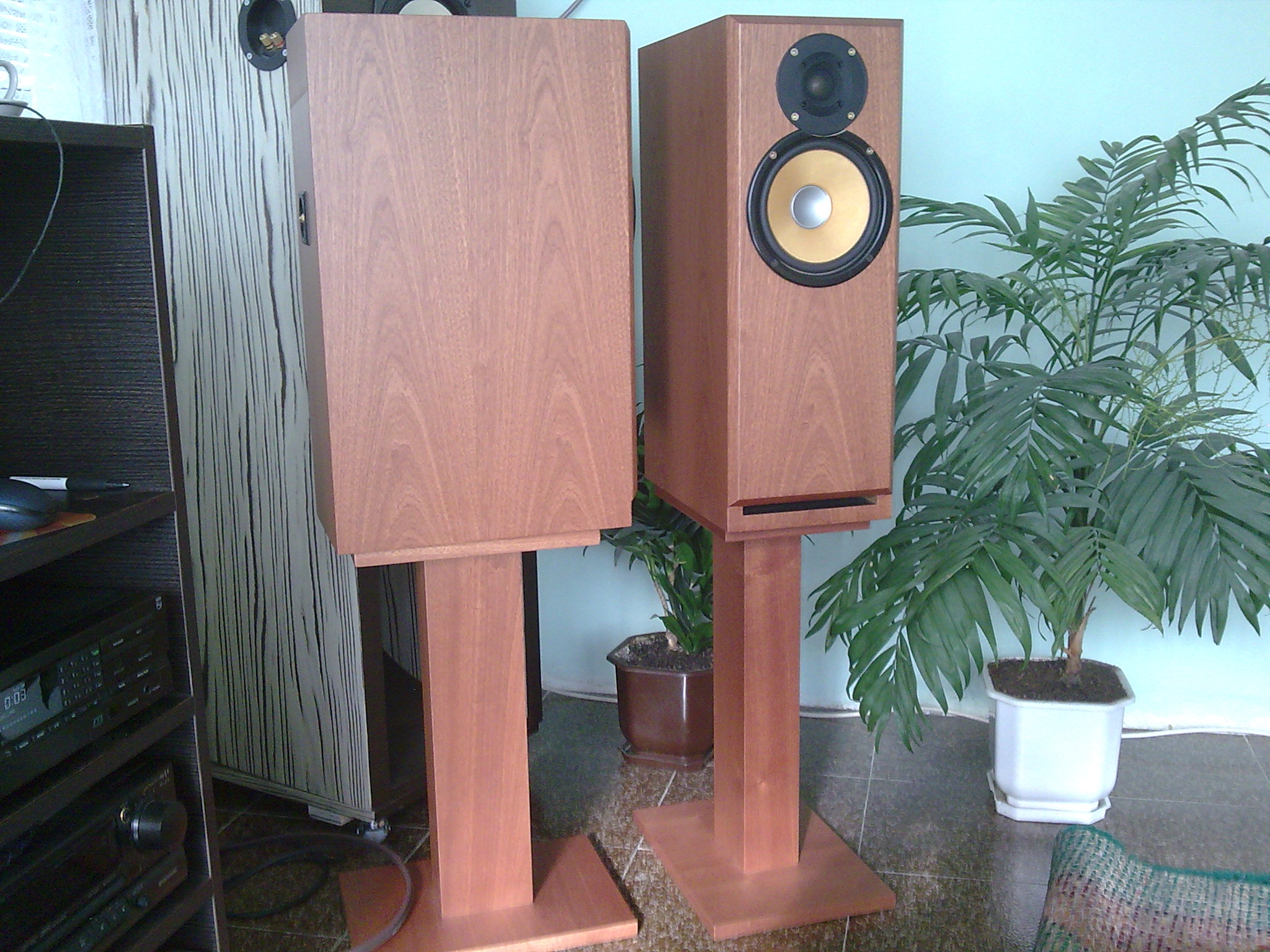

Всичко започна с това, че от години ми залежава един кар комплект Pioneer TS-E176C.В началото идеята беше за създаване на непретенциозно озвучително тяло.Басчето се оказа доста равно до 2,5к.Високочестотния е неодимов и има пикче на 16к.

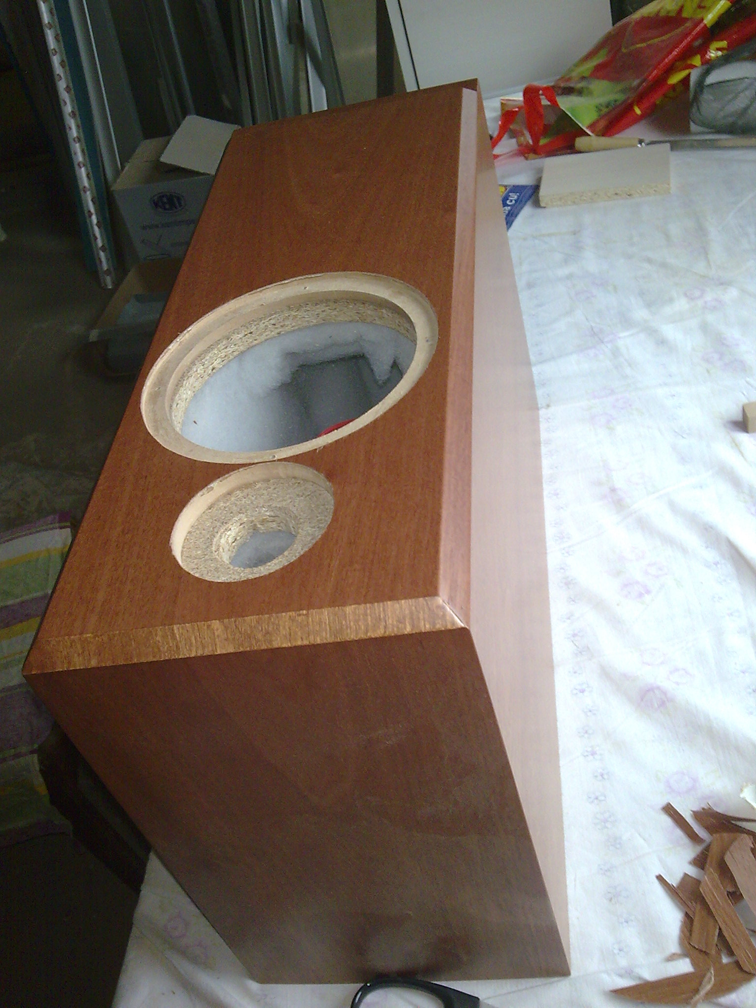

Материала е пдч 18мм.Slaff помогна с измерването и схемата на филтъра-да е жив и здрав.При първото прослушване се изненадах как може да има толкова резонанси тази кутия, и въпреки това проекта извади потенциал. Първата ми мисъл беше да намалям обема,но слея солидно оребряване, одебеляване на праднея панел с мдф и настроика на ватата нещата зпочнаха да си идват на мястото.Направих и скосяване под 45градуса на бафъла. За финиш използвах естествен фурнир махагон.Стойките са натъпкани с пясък.Следват 3 ръце грунд с междинно шлайфане и полиуретанов лак-мат.Окабеляването е Neotech High Definition,бобини Mundorf,кондензатори МКР.В последствие направих декоративни обръчи от мдф, които да скрият грозната основа на баса,а на високочестотния сложих уеивгайд.Под основата на вч демпвах с болкит.Така проекта от непретенциозен си смени статуса.Останаха само подходящи винтови и крачета да сложа.

Поздравления за реализирания проект!
Би било интересно, а и полезно за всички ако споделиш впечатления от звука на системата и някое измерване ако имаш възможност.

Супер са станали, да попитам , не е ли прекалено много ватата, съответно и мазни ниски.

Яко направени колони :)
Как е звука? Доколкото се сещам можеш да сравняваш с хорни с ФЕ206?

Благодаря.Не очаквах от басчето да свири толкова приятно .Борихме един пик на 4,5к.Кевларената мембрана ми хареса като тембър.

Ватата е един пласт полиестерна.Честно казано пробвах с повече и не ми хареса,с по-малко не съм пробвал.Баса е добре артикулиран,груповите закъснения-поносими.При хорната ми е доста по бърз.Не слизат ниско но свирят ненатоварващо.
