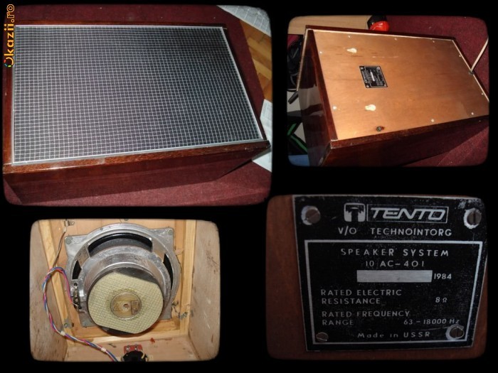

tino_tkd написа:2 кутии по 19,5l затворен обем с отвори за високи и 8" мидбас...
Тези кутии от руските "Тенто" ли са:
http://arch2.okr.ro/auctions.v3/700_700 ... 00_700.jpg
Оригиналните филтри са зле. :(

Кутиите са от същите колони, но са малко усилени с една разпънка и 18,5mm предна стена.
На оригиналните филтри лека им скрап, в момента са със тези - http://steadygroup.com/bg-1013/HW-2-70- ... D1%80.html
