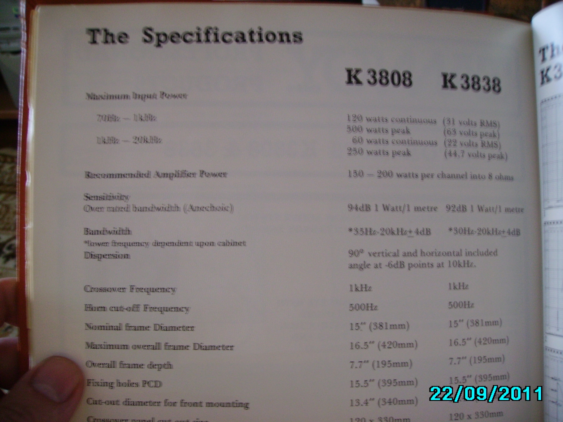

Rumen Suvandjiev,отлична идея,отлична изработка,а за звука не се съмнявам,че си извлякъл максимума,на което е способна любимата ми марка! Респект!!! :D .Аз съм фен на фирмата TANNOY от 1980г. Имам каталози оттогава с много данни и параметри на говорителите,изпратени лично до мен от фирмата,за което имах доста неприятности с родната милиция :D :) :( При интерес мога да ги предоставя за ползване.Поздрави!!!
