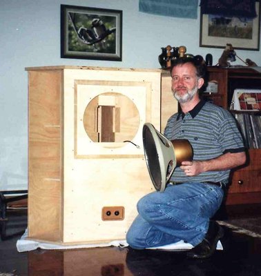

Да,помещението е готино.Бих пожелал на собственика за в бъдеще 15"ки на "TANNOY Monitor Gold LSU/HF15G 94db1w/1m 23Hz~20kHz 50W 8Ω 6.53kg L.F:13,500Gauss H.F.:18,000Gauss" в тези акуст. оформления
http://www.guitars-of-love.com/tannoygrfhorn.htm
Tannoy GRF.jpg (25.32 KiB) Преглеждано 13942 пъти
