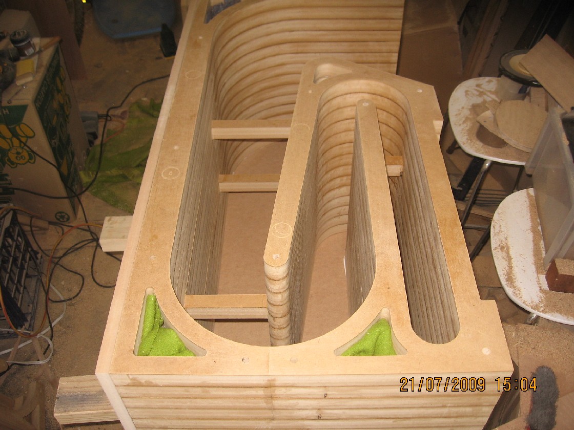

Малко и от процеса на изработка

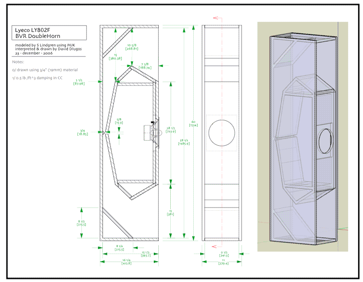

Rumen Suvandjiev,това е много полезна информация за изработка на кутията за този говорител! Нещо такова ли трябва да е?
Re: Проект със драйвери Tannoy 2528 coaxial Driver 1979-1980г.
#9 Мнение от Rumen Suvandjiev »
Да. Моделите Westminster, GRF, RHR, Cornetta, Autograph са именно къси хорни (BVR).
Ето конструкцията на Tannoy RHR, тук конструкцията на хорната е по-нагледна:
Освен всичко, при нея е предвидена и донастройка на първите два сегмента от хорната.
Трябва все пак да подчертая, че много малко драйвери са наистина подходящи за такава конструкция.
