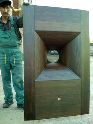

Oтдавна следя продуктите на Князев (снимките по-горе), гледам, че и Рулит се "заиграва" с подобен хибрид между ОВ с преднонатоварен рупор. Самата идея за хибрида е на Клангфилм. Аз също имам голямо желание за подобна заигравка, още откакто Кирилов при едно прослушване при мен ми подхвърли тази идея (тогава ставаше въпрос за експеримент с рупори от стъклопласт, изработени от Аспарух и монтирани отпред на самия бафъл). В последствие си изработих сам подобни на Князевите рупори от велпапе (форманта на извивката е част от окръжност, така, както е било и при Клангфилм телата - от там Князев черпи вдъхновение, само че размерите на неговите изделия са значително по-скромни), които рупори бяха прикрепени с хартиено тиксо отпред на "Кристалите" (не е същото както при Клангфилм, но за пробата бива). Резултата е спорен:
1. Положителен - подобрява се значително контрола върху високоговорителя, което е очаквано и нормално; значително подобряване в локализацията на вокалите, особено баритон, а гласът става "по-сочен" и субективно по-приятен за слушане
2. Негативен - на слух се влошава неравномерността в обхвата 200-400Hz, измервания не съм правил.
Предполагам, ако се изработи тяло, подобно на Князевите, недостатъка неравномерност ще се избегне (или поне намали в някаква степен), но все още не съм пробвал това.

Аз пробвах миналата година вариация на рупор на експерименталните ми бафъли и бързо се отказах. Получи се изключително остър и агресивен звук (както и очаквах), подобри се фокусът, но високата среда стана много насочена и й се сви сцената. Явно рупорите са противопоказни за моята музика, не ми допадат хич.

Велински, пробвай да натовариш драйвера само отгоре и отдолу, без да слагаш странични насочващи повърхности. Току виж ти харесало много :wink:

Както си го пробал, мисля, че не е добре, защото се получават едни полуобеми между Кристалите и предния рупор, които ти генерират тази неравномерност.
Но само с преден рупор е според мен, при липса на пълната възможност, доста добро решение. Пробвано!

Мисля да поръчам да ми изработят рупорите на князев,материалът мисля да бъде от орех,подходящ ли ще бъде? Как да разбера размерите за 12"драйвер,поздрави на всички,очаквам предложения как да осъществя проекта.
