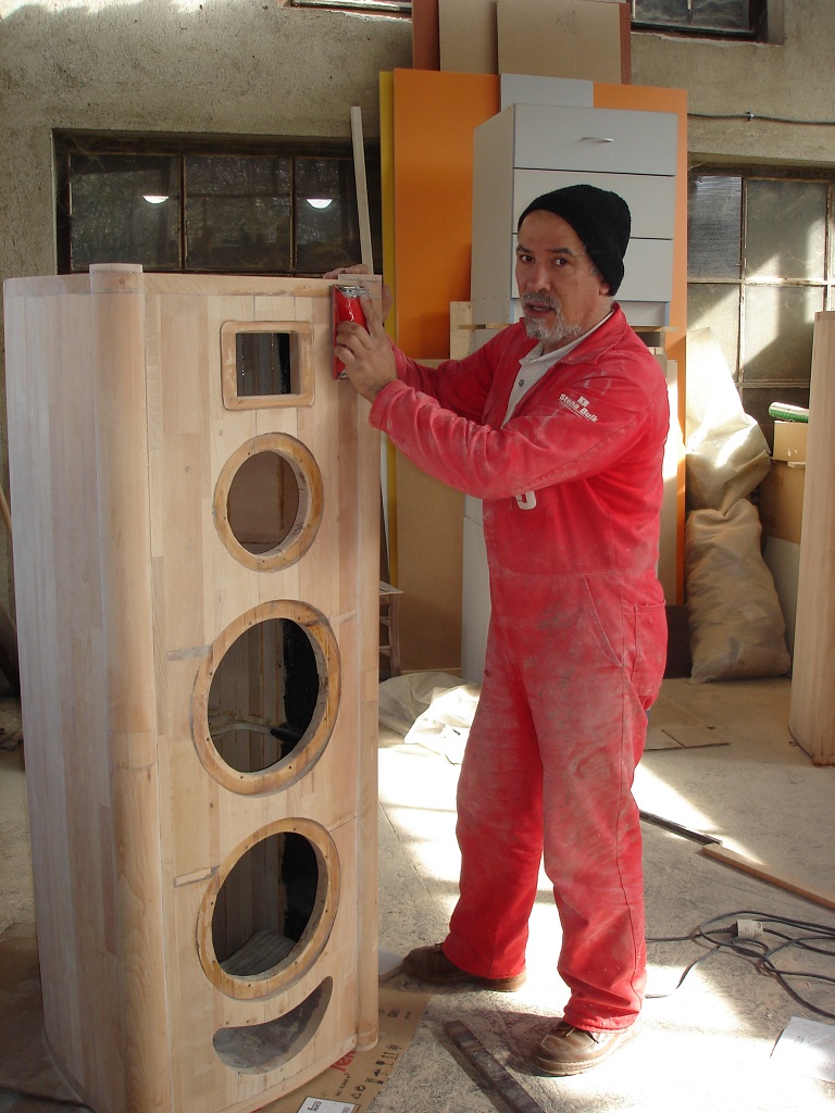

Една трилентова системка с:
Ниски 2х12" Къстъм говорителчета: шаси ВКН 1231, но магнитите са Алнико с 2" намотка.
Средата с шаси като на ВКН 1033, пак къстъм изпълнение за, което трябва да разпитам автора, който е автор и на мода на басите. Става въпрос за Коко за, който някой от вас знаят (работилницата му е в двора на Лесо-техническия).
Високата е BMS 4538 с ръчно изработен рупор.
Вътрешно окабеляване - Proel.
Кутиите са 300 литра, дименсии H x W x D 154 x65 x82 cm
Тегло на една тонколона в завършен вид 136кг
Честотен обхват: 24 - 30000 Hz
Характерна чувствителност 93-94dB
Честоти на срязване: 350 Hz и 2,5 kHz
Неравномерност в обхвата 25 до 20000 Hz по-малко от 3 dB
Мощност 250W
Материала е парен бук с дебелина на стените 32mm, а предната стена и дъното са на 36mm.
Стойност на материалите е малко над 3200лв...
Сега малко снимчици, а като събера още инфо ще споделя:
Мощност 250W

Re: Какви ги е забъркал един познат...
Изглеждат супер! Поздравления!
Залагам бира, че и +-3dB не еtino_tkd написа:....Неравномерност в обхвата 25 до 20000 Hz по-малко от 3 dB...
Честито, май ще се правят купони. Пипнат финиш.
Едно време мечтаех за такива колони, но сега ми мина времето.
ПС: ВЧ- мисля че е еднoинчов 4544 BMS, който се доближава до Хай-Фито единствено в късо рупорче , както е в случая.
- tino_tkd
- Мнения: 162
- Регистриран на: Вто Фев 07, 2006 1:00 am
Благодарско за поздравленията.Nanko Rusev написа:Изглеждат супер! Поздравления!
При първа възможност ще сложим измерена АЧХ (която вече е снета, но е останала на компа на Коко) и ще изгубиш бирата
- Teodor Gugulanoff
- Мнения: 862
- Местоположение: Троян
Тези колони ме кефят.
Най-вече с това, че за пореден път оборват все още ширещото се и същевременно неоправдано мнение, че хорните отнемали много пространство и били едни огромни сандъци, които нямат място в стандартните жилища.
Показаните трилентови колони заемат подова площ 65х82 cm; 'характерна чувствителност 93-94 dB', честотен диапазон 24 Hz - 30 kHz.
Хорна с един широколентов говорител, уста 57-58 x 110-112 cm и развитие в дълбочина до 75-80 cm достига 24-28 Hz, нагоре - по желание (с добавяне на високочестотен), като при това е със SPL поне с 6 dB/W/m над цитираните 93-94, т.е. минимум 2 пъти по-чувствителна, респективно по-вярно свиреща.
.....предполагам, че ще стува и същите пари.
- tino_tkd
- Мнения: 162
За малко си помислих, че съл сгрешил раздела
Предимствата на хорните са ми ясни (самият аз имам едни малки с FR8 и съм слушал и по-големи
), но целта на проекта е била да се направи висок клас 3 лентова система, която ще свири с качествен транзисторен усилвател. От други коментари на тоя етап ще се въздържа защото чесно казано още не съм ги чул, което най-вероятно ще се случи в събота.
Страхотно изглеждат!Поздравления!
- Kiril Kirilov
- Мнения: 1506
Чуй ги и сподели после, а аз обещавам да изкоментираме целта, както си я описал по-горе и дали са използвани подходящите средства за постигането иtino_tkd написа:За малко си помислих, че съл сгрешил раздела.
Предимствата на хорните са ми ясни (самият аз имам едни малки с FR8 и съм слушал и по-големи), но целта на проекта е била да се направи висок клас 3 лентова система, която ще свири с качествен транзисторен усилвател. От други коментари на тоя етап ще се въздържа защото чесно казано още не съм ги чул, което най-вероятно ще се случи в събота.
Кирил
- tino_tkd
- Мнения: 162
Еми, чух ги...
За източник ползвахме лаптоп + дака на Митака (Fenkiller) и ей това усилвателче TA-F 55. Плана беше за Ямаха А 1060 + CDX 900, но поради технически причини не се осъществи.
Получи се една приятна вечер в компанията на Sade, Ana Caram, Pink Floyd и др.
Колоните изпъкнаха с много добра детайлност, сцена (Трябва ушите ти да са на около 1.40 от пода да се усети най-добре, което за мен е малко ни прав, ни седнал ама ако е до това ще се намери малко по-висок стол
) и прекрасни ниски и среди. Високите ми идват малко агресивни, но като цяло това една малка неприятна изненада на фона на много приятни.
Надявам се скоро да ги чуя и на по-сериозна техника.
