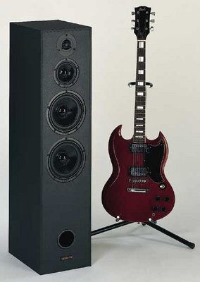

а това е което искам само че с 8 инча бас
Re: избор на говорители
Точно такачовека написа:по дебел ако е от масив ли да разбирам?
Колонката, която си показал, май е проект на Визатон...човека написа:а това е което искам само че с 8 инча бас

да на визатон е не е ли добър за моя вид драйвери?
Разбира се, че не.
Всяка кутия се проектира според съответните драйвери, а не обратното.
